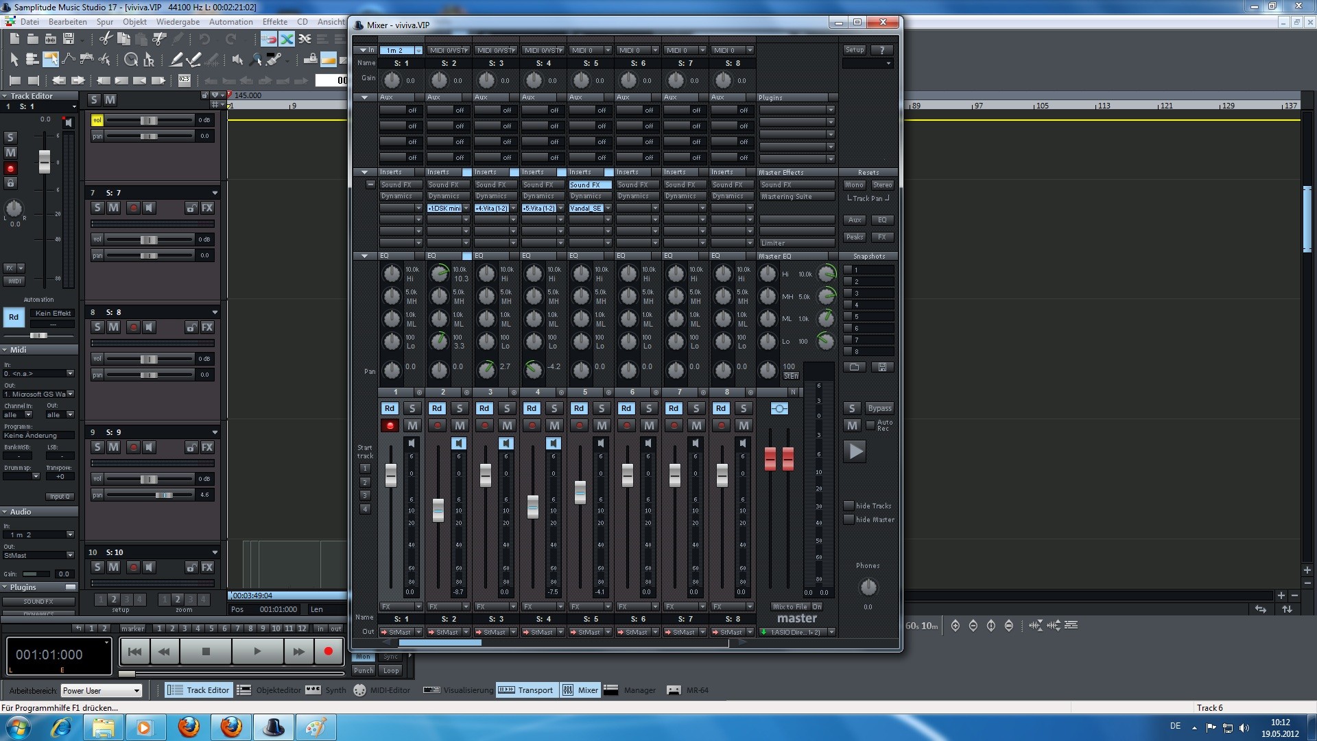

Zum Thema "Limiter": Obwohl ich seit mehr als 10 Jahren Musik mache, habe ich nie kapiert wie man irgendwas auf 0dB regelt. Um die technische Seite habe ich mich nie so recht geschert. Bei diesem Lied würde ich aber gerne soundtechnisch etwas mehr rausholen. Könntest du mir bitte erklären was ein Limiter ist und wie ich den einsetze. Vielleicht hilft es, wenn ich ein Bild von meinem Musikprogramm hier anhänge? An welchen Knöpfchen muss ich da drehen damit alles gut wird? ;)

Sound find ich gar nicht mal so schlecht. Die Drum Fills könnten etwas mehr knallen. Auch mit Lautstärkenautomation könntest du an der in oder andere Stelle auf die Sprünge helfen. Bass wirkt etwas dünn. An welchen Knöpfen du drehen musst damit es gut wird kann dir so keiner sagen (Da das ja auch in erster Linie mal davon abhängt welchen Sound du dir selber vorstellst/wünschst). Das wäre natürlich schön aber es ist ein ziemlich steiniger Lernprozess. Wenn du da keinen Bock drauf hast und trotzdem willst dass es klasse klingt, lass es lieber von jemandem mischen ders kann.

Ich hab die Drumfills nochmal etwas lauter geschraubt...vielleicht passt es jetzt besser. Was ne Lautstärkenautomation ist weiss ich leider nicht. :(
Der Bass ist deshalb etwas dünn, weil es sich hierbei lediglich um eine Akustikgitarre handelt, die versucht einen Bass nachzuäffen. Das bekomme ich leider nicht knackiger hin. Wenn ich da zu sehr rumschraube dröhnt das zu sehr und hört sich mumpfig an.

Das mit der Lautstärkenautomation ist im Prinzip ganz easy. Das ist nichts anderes als wenn du den Lautstärkeregler beim Gitarrensolo raufschiebst und danach wieder runter. Nur dass du das nicht von Hand machst, sondern deinem Sequenzer quasi sagst "Schieb den Regler dann und dann, DA HIN!"
Das ist im Prinzip die einfachste Methode einen Mix zu beleben ohne sich allzuviel in technischen Spielereien zu verlieren. Wie das in Samplitude geht weiss ich aber nicht. Einfach mal googeln.
Du könntest versuchen den fake Bass mittels Kompression anzudicken.
Ein bisschen Hallraum auf den Drums könnte auch nicht schaden die kommen arg trocken. Stell dir den akkustischen Raum in dem dein Song steht wie einen richtigen Raum vor. Es gibt Elemente die sind weiter vorne und Elemente die sind weiter hinten. Die Drums sollten natürlich hinter dem Gesang stehn, denn das was du da ins Mikro rotzt ist wichtiger als das dumme gekloppe.... Je mehr Hallanteile, je dumpfer und undefinierter ein Sound, desto weiter hinten steht er in unserer Wahrnehmung. Dagegen wirkt ein knackiger, trockener Sound so, als wäre er direkt vor dir. Das ist das kleine Ein mal Eins. Natürlich teht da viel technisches Geplänkel und Einstellungsparameter dazwischen, wo man das alles sehr detailiert steuern kann. Aber schon mit diesem Grundwissen kann man seinen Sound stark verbessern.
