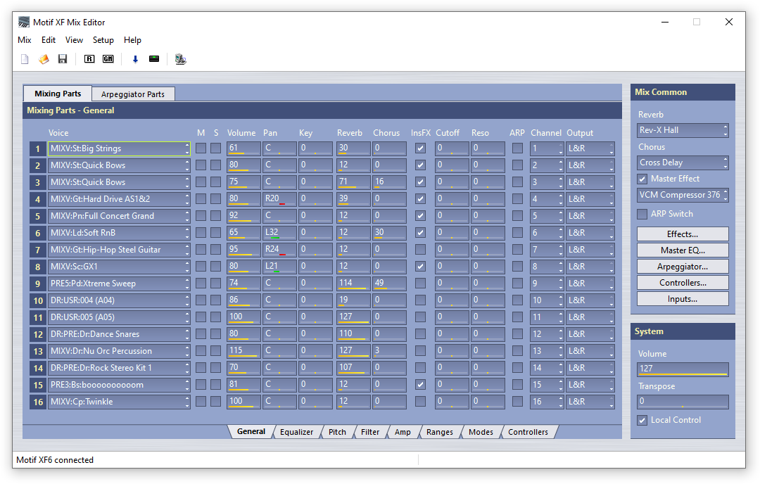

Hi,
du veränderst die Lautstärke der einzelnen Voices per Fader über das Master-Keyboard? Ich vermute, dass diese Fader CC7 (Main Volume) senden. Das Motif-Rack empfängt die auf den entsprechenden Kanälen und verändert die Lautstärke, sobald die Befehle eingehen.
ABER diese Lautstärken werden nicht abgespeichert... beim nächsten Aufruf des Multis sind die wieder weg. Wenn du die Lautstärken dauerhaft verändern willst, um sie an die Band anzupassen, musst du am Gerät die Voices anwählen und den Volume-Parameter verändern. Per Keyboard-Controller geht das meines Wissens nicht, und wenn, dann nur deutlich komplizierter über SysEx-Befehle.
Aber kennst du den Software-Editor von John Melas?
Kostet für Motif Rack 30 EUR, ist sehr übersichtlich und komfortabel und wird immer weiterentwickelt...
Gruß Can
Hab ich gemacht und funktioniert! Danke.
Mit dem Editor von John Melas arbeite ich schon seit einiger Zeit. Cooles Teil!
