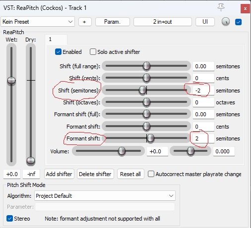

ReaPitch ist schon sehr gut, weil es den Elastique Algo nutzt (ggf. auch mal mit den verschiedenen Elastique Algos rumspielen). Du musst natürlich auch die Formanten korrigieren. Bei zwei Halbtönen nach unten würde das so aussehen:
Ok, ich muss mich jemanden outen: Das mit dem Formant Shift war mir jemandem neu 😁. Da dran mit rumgespielt klingt es gleich deutlich besser! Danke! Etwas feintuning noch, dann reicht das für den Song (der eh nur ein Intro ist).
