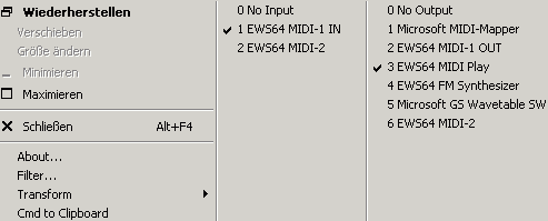

Anbei ein Screenshot, wo beispielsweise der [g=32]MIDI[/g]-IN-1 automatisch auf den EWS-Synth ([g=32]MIDI[/g]-Ausgangsport: "EWS64 [g=32]MIDI[/g] Play") geroutet wird. Die dazu nötige Batch-Datei lautet:
HWMDCABL.EXE IN=1 OUT=3
Man kann natürlich auch mehrere Instanzen davon GLEICHZEITIG laufen lassen.

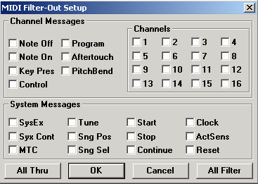

Noch zur Info 1:
"Hubis [g=32]MIDI[/g] Cable" bietet nützlicherweise auch Filter-Funktionen für "virtuell zu übertragende [g=32]MIDI[/g]-Befehle". Damit können spezielle [g=32]MIDI[/g]-Befehle (wie etwa SysEx-Daten) oder auch ganze [g=32]MIDI[/g]-Kanäle für die Übertragung ausgeschlossen werden, was u.U. sehr nützlich sein kann.
Anbei ein Screenshot, welche [g=32]MIDI[/g]-Befehle mit ""Hubis [g=32]MIDI[/g] Cable" höchst einfach "ausgefiltert" werden können - diese werden schlichtweg nicht weitergeleitet.
