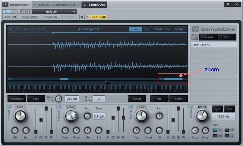

Gibt es eigentlich in der aktuellen 2er Version von S1 die Möglichkeit, die Wellenformanzeige im Sampler SampleOne zu zoomen? Finde es bei löängeren Samples ungemein schwer, saubere Start/Loop-Punkte zu setzten.
Oder geht das bereits in V. 1 und ich hab's bis jetzt nur nicht entdeckt??
Der Regler ist auch mit dem Mausrad bedienbar, wenn man einfach drüberfährt.
Danke. Ich muss wohl mal endlich das Update sho"pp"en...
