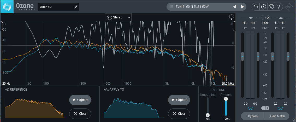

Abgefahrene Nummer. Hast du für das Matching einen Analyzer benutzt um mit dem EQ den Verlauf anzupassen ?
Ich habe den Match EQ von iZotope verwendet, es gibt bestimmt noch mehr solcher Tools.
Du brauchst dafür zwei Kanäle, einmal mit der Referenz und einmal mit deiner Aufnahme.
Den Match EQ packst du dann entweder erstmal in einen gemeinsamen Bus, oder in den Masterkanal.
Die Referenz wird analysiert und diese Frequenzkurve dann deiner eigenen Aufnahme übergestülpt.
Mit "Smoothing" und "Amount" regelst du die Intensität.
Geht natürlich auch mit anderen Signalen wie BD, Bass, Vocals...alles je nachdem.
Ausschließlich zur Kontrolle, würde es sogar bei ganzen Songs funktionieren, wenn man sehr ungeübt beim Mixing ist und eine Orientierung benötigt. Das Gute bei diesem Match EQ ist, dass man die Referenzkurven abspeichern kann.
Sehr geil. Danke dir, was gelernt !
