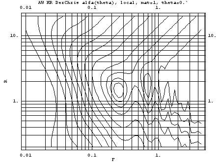

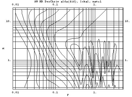

aus zwei dimensionslosen variablen F und R, lassen sich je nach Schalleinfall beigefügte Konturen-Plots erstellen, die sich wiederum aus der exakten komplexen Berechnung mit der Ausbreitungskonstante und dem Wellenwiderstand, zum Beispiel gestützt auf der Theorie der Spaltkapillarendem nach dem Rayleigh Modell oder auch durch Kennwerten aus Messwert Regressionen, bestimmen lassen.
Hierbei wären die dimensionslosen variablen F=f*d/c0 und R=xi*d/Z0.
Der Plot zeigt die Zonen der unterschiedlichen Absorptionsgrade nach F und R auf.
Auf dem ersten Plot (siehe Anhang) ist der Konturenverlauf für den senkrechten [g=107]Schall[/g] dargestellt.
Hierbei ergibt F=0,25 - welches der viertel Wellenlänge von Lambda entspricht.
Beim diffusen Schallfeld entspricht F=0,367.
Hieraus ergibt sich der oben genannte Zusammenhang.

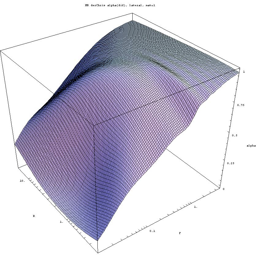

interpretiere ich das richtig, dass die Plots eingentlich dreidimendional sind, und in z-Richtung dann die Absorption aufgetragen wuerde?
Fuer eine gegebene Absorberdicke koennte man dann bei R=const die frequenzabhaengige Absorptionskurve als F-z Diagramm auslesen.

das ist richtig, die Plots sind dreidimensional zu betrachten und z zeigt den Absorptionskoeffizienten auf.
Sobald ich etwas Ruhe und Zeit finde stelle ich ein 3D Plot zur Verfügung.

Die F-R Plots heißen Konturplots von Alfa oder auch Linien konstanter Absorption von Alfa.

Hi Chris,
ging vom Rechenaufwand doch recht zügig.
Anbei ein 3D Plot.
Grüße
Vibes
