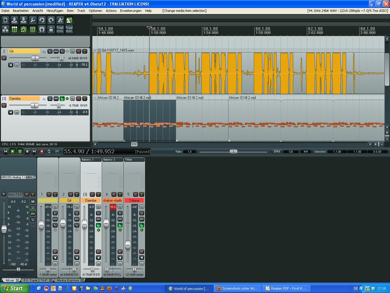

Hallo, liebe Leute ,
und nochmal eine Frage.
Alles in allem komme ich in Reaper ja gut voran. Habe mir schon einige Shortcuts gemacht und auch schon mein Axion 61 als Controller eingebunden.
Jetzt ist aber ohne, dass ich es mitgekriegt habe, die Pegelanzeige ( wahrscheinlich der falsche Begriff hierfür) in der aufgenommenen Spur völlig in Rechteckform umgewandelt.....
Dies geschieht jetzt automatisch nach einer Aufnahme. Die Wellenform ist jetzt ala Rechteck.:-(
In Cubase kann man diese Anzeige mit einem Reger an der Seite steuern.
Wie geht das in Reaper?
Anbei ein Screenshot des Übeltäters.
Und wieder : besten Dank im voraus!
du kannst die wellenform-anzeige skalieren.
per default glaub ich auf shift+cursor up/down. guck mal in den actions nach (suche nach peaks view gain), da kannste dir das auch anders belegen.

Hat aber leider nicht geklappt. Dem shortcut ist View Zoom vertically zugeordnet. Dadurch werden alle Spuren vergrößert.
Ich habe schon einige actions ausprobiert und konnte die richtige nicht finden bisher.
Ah, ich werde nochmal Wellenformanzeige hier suchen. vielleicht bringt das die gesuchte Antwort.
Edit. Leider keine .
LG
wie gesagt, gib mal im actions window oben links in der suche "peaks view gain" ein. dann siehste, welche shortcuts dieser funktion zugeordnet sind und kannst sie bei bedarf ändern.

Tausend Dank!!!
Ja, das wars. Ich habe mir einige Tastaturbelegungen mit den nach oben und unten Tasten gemacht bzw. verändert, und dabei wohl auch mal shift und nach oben gedrückt...... und habe die Belegung aber nicht verändert.
Auf die Wellenformanzeige habe ich dabei aber nicht geachtet.
