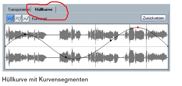

Mit VariAudio nicht, aber es geht mit "Effekte/Pitch" .
Findest Du im Menü unter Audio.
Die Pitch-bearbeitung kann man auch mit einer Kurve machen.
Also genau das, was Du suchst.
Diese Bearbeitung geht natürlich nur offline.
Cubase5
Operation_Manual_de.pdf
Seite 232
In Cubase kann man die Tonhöhe mit einer Hüllkurve belegen.
Es ist also möglich, die Tonhöhe stufenlos zu verändern.
Dazu wähle ich im Arrangement ein Audio-Event oder einen
Bereich aus, markiere ihn und gehe in das Menü "Audio".
Dort wähle ich den Eintrag "Pitch Shift".

hat super geklappt. vielen dank.
trotz 5 jahre cubase habe ich das immer mit einem plugin umgesetzt und wusste gar nicht, dass es da als effekt gibt!
