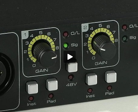

Was passiert wenn mans vergisst ^^?
Dann wird die Aufnahme sehr, sehr, sehr, sehr, sehr, sehr, sehr, sehr, sehr, sehr, sehr, sehr, sehr, sehr, sehr, sehr, sehr, sehr, sehr, sehr, sehr, sehr, sehr, sehr, sehr, sehr, sehr, sehr, sehr, sehr, sehr, sehr, sehr, sehr, sehr, sehr, sehr, sehr, sehr, sehr, sehr, sehr, sehr, sehr, sehr, sehr, sehr, sehr, sehr, sehr, sehr, sehr, sehr, sehr, sehr, sehr, sehr, sehr, sehr, sehr, sehr, sehr, sehr, sehr, sehr, sehr, sehr, sehr, sehr, sehr, sehr, sehr, sehr, sehr, sehr, sehr, sehr, sehr, sehr, sehr, sehr, sehr, sehr, sehr, sehr, sehr, sehr, sehr, sehr, sehr, sehr, sehr, sehr, sehr, sehr, sehr, sehr, sehr, sehr, sehr, sehr, sehr, sehr, sehr, sehr, sehr, sehr, sehr, sehr, sehr, sehr, sehr, sehr, sehr, sehr, sehr, sehr, sehr, sehr, sehr, sehr, sehr, sehr, sehr leise sein ;)
der schaltet den Eingang hochohmig, dass er für passive Gitarren/Bass PickUps geeignet ist. Also wenn Gitarre oder Bass dran hängen dat ding drücken, wen nicht, dann nicht.
Und manche Signale bringen trotz Linksanschlag zuviel Pegel, dann hat man mit dem PAD nochmal 10dB mehr Regelbereich.
