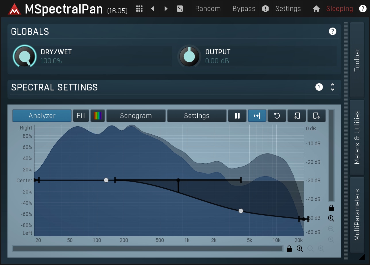

Gibt so Frequenz-Splitter Plugins, z.B.
(ist aber 32 bit/Win only)
