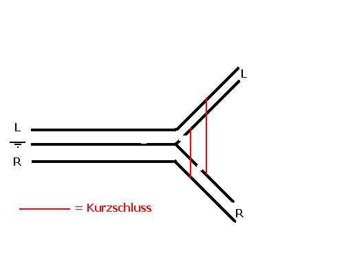

Hm, ok in diesem Fall fliesst ja der Strom praktisch auch über den +Pol des anderen Kanals zurück. Das wollte ich in diesem Zusammenhang mit Kurzschluss sagen. Bin bei meiner Überlegung allerdings mittlerweile auch so weit, dass ich einsehe, dass die Masse fehlen muss. Ich stelle mir das ganze ungefähr so vor:

Geh davon aus das die Masse im Klinkenstecker ab ist und kein Kurzschluss vorliegt.

Ich versuch mich mal an einer Erklärung.
Eigentlich um für mich selbst zu wssen, ob ich richtig liege...
In Anlehnung an Wolfgangs Tips und Jenners Zeichnung:
Bei am Stecker abgetrennter Masse gibt es nur noch die beiden Signalleitungen für R und L. Diese sind aber über die Spulen der Lautsprecher und die gemeinsame Masse miteinander verbunden.
Mittige Monosignale liegen auf beiden Signalleitungen an und ergeben somit keinen Stromfluss - löschen sich also praktisch aus.
Die nicht mittigen Signale liegen nicht auf beiden Leitungen an und können somit einen Stromfluss erzeugen. Da dieser Strom aber in Reihe durch beide Lautsprecher fliesst, erzeugt er in beiden Lautsprechern den gleichen Ton.
Man sollte also nur eine Art Monomischung der Seitensignale hören.
Ok, überredet ;) Der Groschen hat heute bei mir mal wieder einen kleinen Umweg vor dem Fallen gemacht, obwohl es eigentlich die naheliegendste Erklärung ist.
Im Prinzip war ja meine Theorie auch nicht falsch, bzw. kommt dabei letztendlich das gleiche Schaltbild bei raus. Ich gebe aber zu, dass die Wahrscheinlichkeit, dass jemand das nur durch Gesäßkontakt zustande bringt, ziemlich gering ist. ;)
