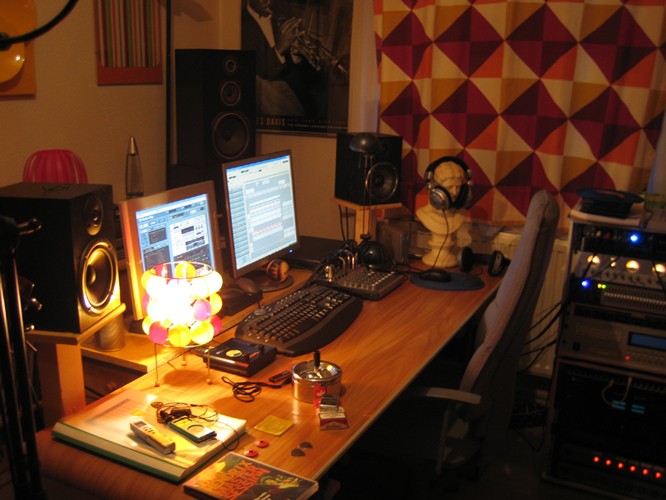

ich habe auf dem Tisch zwei ca. 20cm hohe Sockel montiert und da stehen sie drauf.
Der Tisch ist mitten im Raum - ungefähr 1,5m von der Wand entfernt.
Könnte es daran liegen, dass die Sockel mit dem Tisch verschraubt sind?
Dass der Tisch somit zu ner Art Resonanzkörper wird?
Oli

Also so sieht die Montage der Sockel (die hinten am Tisch festgeschlraubt sind) bei mir aus :)

hmmm. inzwischen bin ich immer noch kein experte :) ...aber das der tisch ein dröhnen erzeug glaube ich weniger. wenn dann vibriert er und erzeug ein brummen, rasseln, rappeln, surren (eben etwas leiseres als dröhnen).
vielleicht strahlen die boxen in ecken, in welchen dann stehende wellen (lautes [g=118]bass[/g] dröhnen z.b.) entstehen?
edit: mmh.. vielleicht könnte es ja doch auch der tisch sein :). Vibriert der denn dolle beim H?
...schön gemütlich ists bei dir!
Wenn das mal kein Behringer Kopfhörer ist :D
Sieht gemütlich aus !
Der der Kopfhörer und die "riiiiiieeeeesige Console" sind von Behringer. Wenn man genau hinsieht sieht man sie neben der PC-Tastatur :D
Ja, gemütlich, oder? Hab auch extra vorher noch aufgeräumt! ;)
Ich teste jetzt einfach mal ein paar andere Plätzchen für die Boxen - mal sehen. Wenn's nicht wirkt meld ich mich wieder.
Grüße und Danke für eure Hilfe!
Oli
