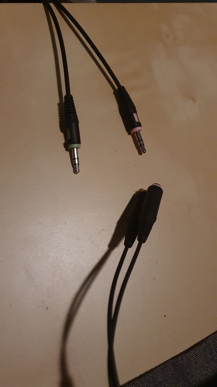

Da ASIO4All auf meinem Notebook (WIN10) nicht funktioniert, ist dieses Interface mit dem Alternativtreiber schon sehr interessant. Kann man da auch direkt (für schnelle spontane Ideen) mit dem Headset hinein? Also Kopfhörer mit Adapter auf 6,3 wird auf jeden Fall funktionieren, aber haut das auch mit dem Mikro hin (siehe Foto, gerne auch mit Adapter)?

das wundert mich, dass asio4all bei dir nicht funktioniert.
hab noch nie ein windows-system gehabt, wo das nicht gefunzt hat...
aber nichts desto trotz, der andere treiber ist - sofern der link noch geht - besser.
für das kleine mike brauchst du einen adapter, dann müsste es gehen.

Ja, bei meinem alten Notebook hat ASIO4All auch funktioniert, bei meinem neuen Notebook haut das irgendwie nicht hin. Kein Sound im Ausgang und einen nicht definierbaren Fehler (ich habe dazu auch schon einen Beitrag im Forum gestartet...)
