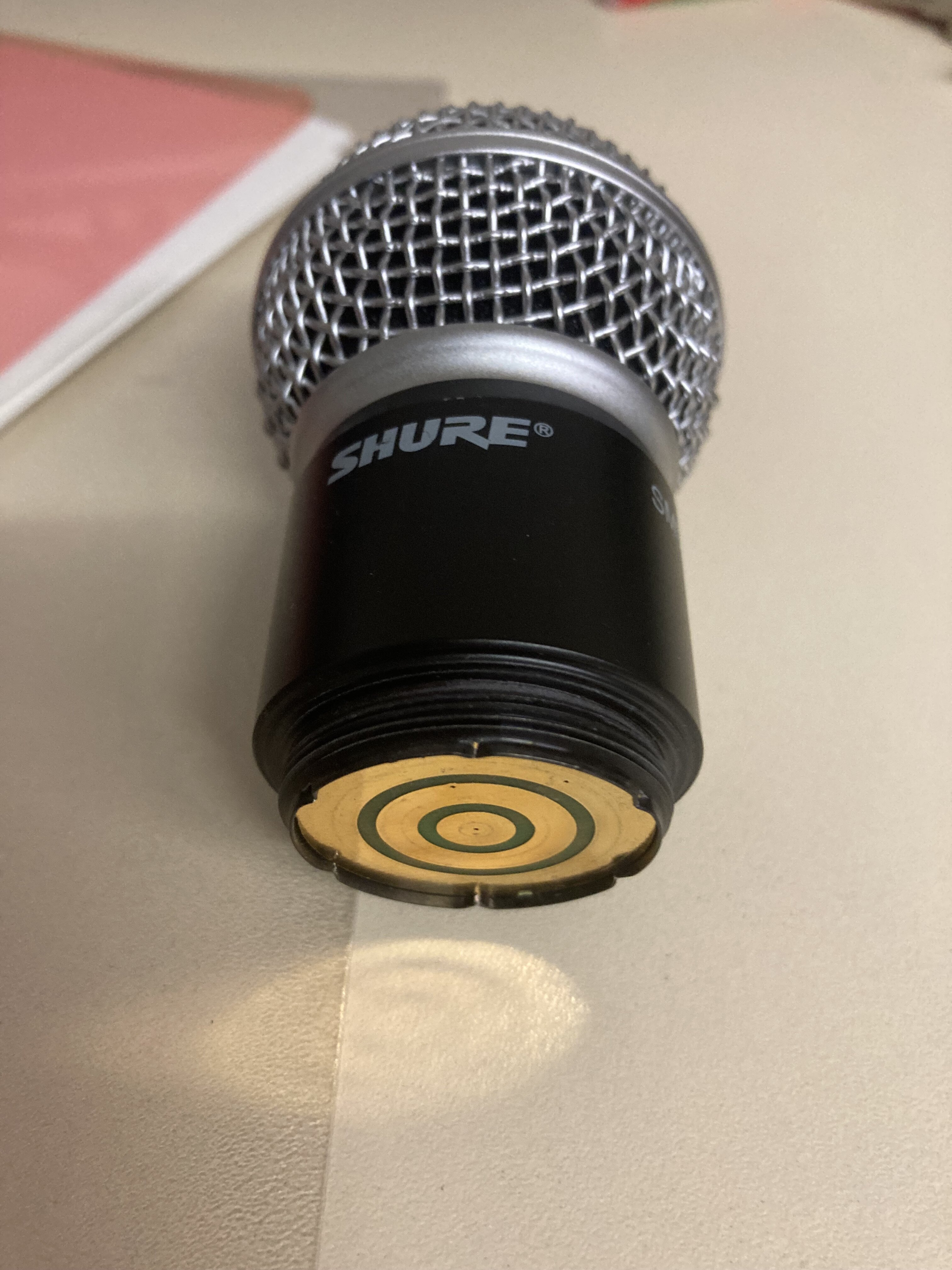

Hallo Leute, im Proberaum haben wir einige Funkmikrofone mit Shure SM58 Kapsel rumliegen. Diese Mikrofone darf man wegen mittlerweile verbotenen Funkfrequenzen nicht mehr betreiben und auch nicht verkaufen.
Mein Gedanke: Umbau in ein Mikro mit XLR Kabelanschluss! Geht das? Die Kapsel ist abschraubbar. Da könnte man die Kabel für den XLR Anschluss anlöten. Im Handstück wird vermutlich nur der Sender drin sein und nichts was sonst für die Übertragung wichtig ist?
Hat da jemand von euch eine Ahnung? Danke schon mal.
Hallo, messen und ausprobieren. Der äussere Ring müsste Masse sein; also 0,xx Ohm; Gehäuse - äusserer Ring.
Die beiden inneren Tauchspule; um die 200 Ohm; der innere Punkt müsste Plus sein.
Kabel dran löten. Innen Plus; mitte Minus; aussen Masse ( Schirm)
