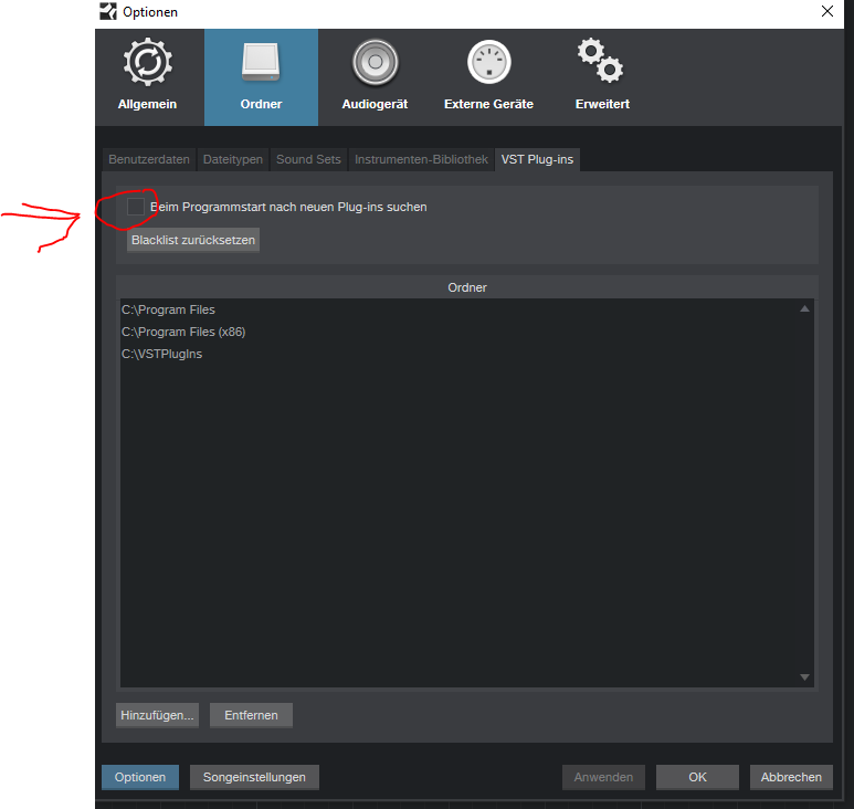

Bei S1 werden diese beim Start dennoch geladen.
Meinst du gescannt? Dafür wäre das eine Lösung:
Das Häkchen rausnehmen, und S1 ist ruckizucki startklar! :)
