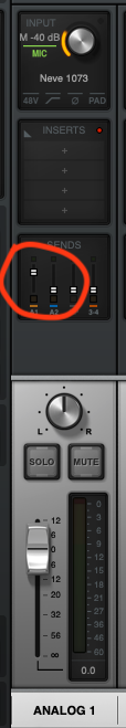

Um Gesang und Reverb getrennt in jeweils einzelnen Spuren aufzunehmen (empfehlenswert, so kann man hinterher den Reverbanteil noch variieren)
In der Console schickst du deinen Mikrofonkanal per send an einen Aux (hier Aux1):
In diesen Aux legst du deinen Hall:

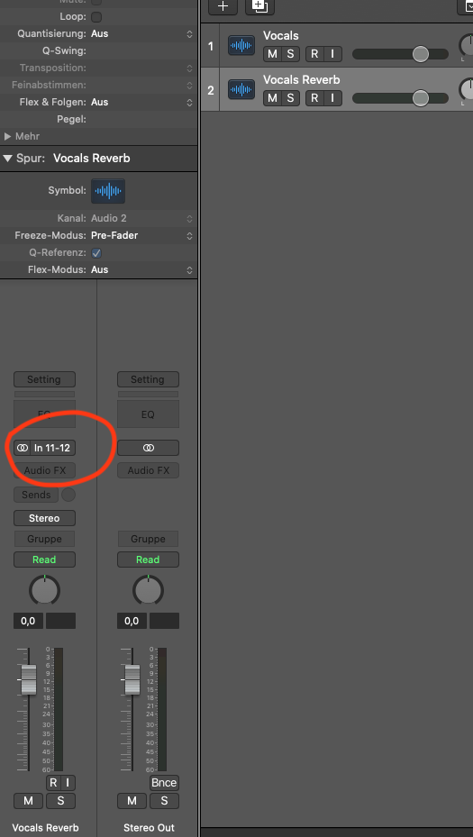

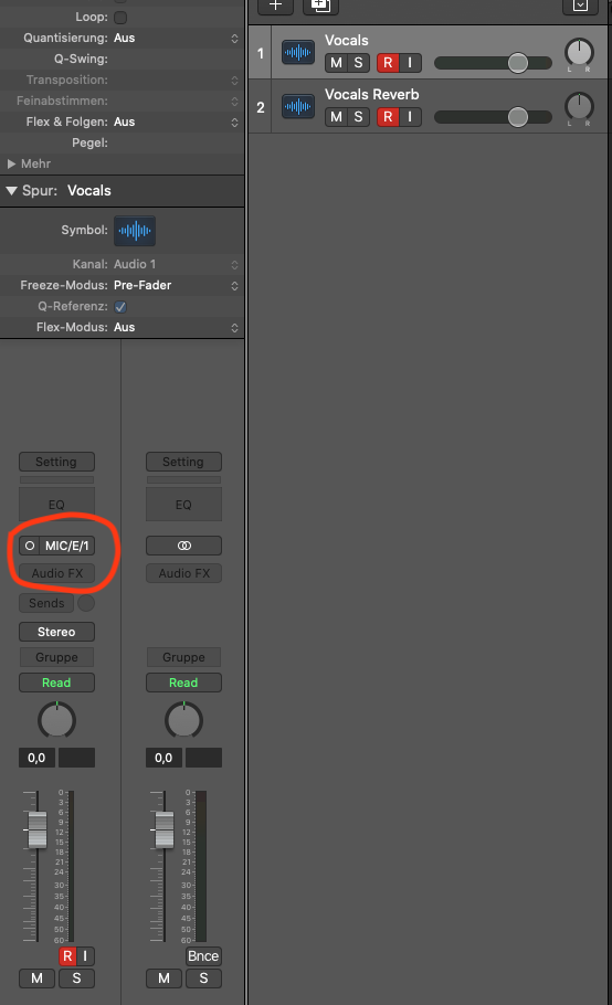

Du legst in Logic zwei Audiospuren an.
Eine in mono, als Eingang weist du deinen Mikrofon-Eingang zu:
Eine weitere in Stereo, als deren Eingang weist du den Aux (in meinem Beispiel Aux 1/2 bzw. Eingang 11-12, da stereo) zu:
Zur Aufnahme beide Kanäle scharf schalten. Das wars auch schon.

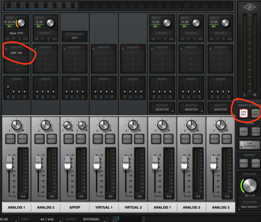

Um Gesang und Reverb gemeinsam auf einer Spur zu haben
Einfach in der Console den Reverb in den Insert des Mikrofonkanals legen und rechts den Knopf UAD REC aktiviren.
Ist UAD MON aktiviert, ist der Reverb nur beim Monitoring/auf Kopfhörern zu hören, wird aber nicht mit aufgenommen.
Dieses habe ich schon bemwerkt und im vorhinein auf den Videos auf YT gesehen. Danke :)

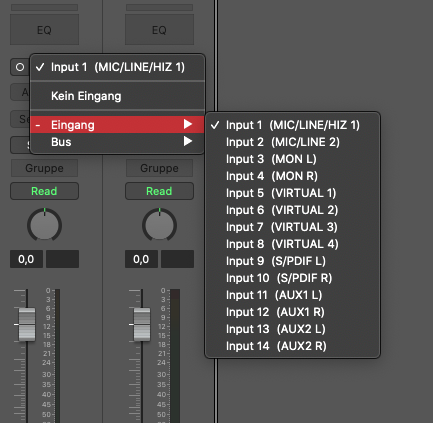

Ich denke, dass dieses der richtige Weg ist. Erkennt Logic genau den AUX 1/2 aus der Console, wenn ich in Logic mit dem Kanal 11/12 route?
Oder muss ich da noch irgendwie sagen: Bitte Route AUX 1/2 aus der Console mit Kanal 11/12 aus Logic ??

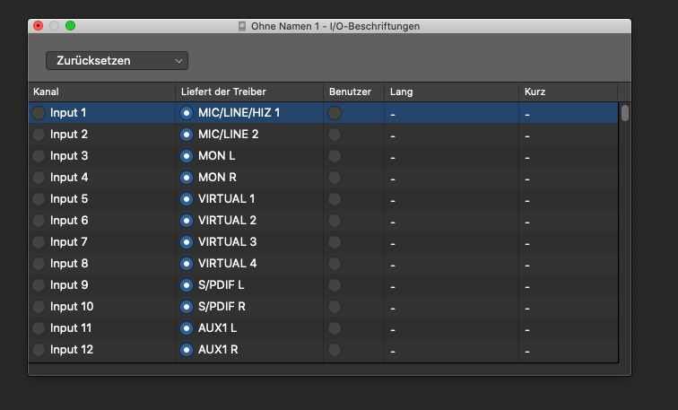

Nein, da musst du nichts extra sagen.
Du kannst es dir in Logic sogar so einstellen, dass du das direkt ablesen kannst.
Bei mir sieht das so aus:
Einstellen kannst du das über
und dann
Fortan siehts du immer die richtigen Namen in den Eingängen und nicht nur Kanal 1...12 irgendwas.
