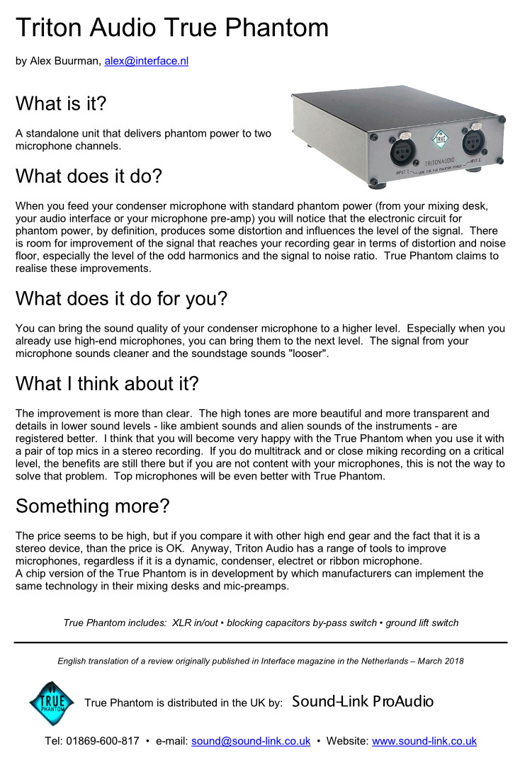

Hat schon mal jemand was von den "True Phantom" Netzteilen von Alex Buurman gehört?
Quelle: http://truephantom.nl/
Die Essenz ist wohl ein Widerstand von 2 MOhm anstatt der herkömmlichen 6,8 kOhm, was sich in weniger THD und Rauschen bemerkbar machen soll. Siehe dazu auch folgendes AES-Paper: http://www.sound-link.co.uk/pdf/AES... Microphones Using a Novel Approach rev23.pdf
Habe zu diesem Teil in den deutschsprachigen Medien kaum etwas gefunden.
Was meint ihr?

Bei einem wirklich guten Vorverstärker wahrscheinlich nicht nötig.
Angeblich soll das Teil auch in Form von Chips gefertigt werden. In so fern könnte das Design also auch künftig in Interfaces oder Preamps zum Einsatz kommen.
Die Beispielaufnahmen auf der Seite klingen schon ganz gut. Fragt sich nur, wie sich das Konzept unter nicht-Marketingbedingungen schlägt. :D
Sieht nach Seelenfänger aus, aber wer Highend-Mics nutzt hat auch entsprechende Preamps. Diese Distortionproblematik habe ich noch nie erlebt evtl weil zu verwöhnt mit Pres. Kann wer die Distortionproblematik bestätigen ? Auch das dort genannte Feature Eigenrauschen kann ich nicht bestätigen. Ich hatte mal einen DBX 786, selbst kurz vor Gainanschlag gabs da nix. Davon abgesehen fällt mir keine Anwendung ein, wo man das Gain des Mics überhaupt mehr als kurz vor 12 stellen müßte meist deutlich drunter. Ich habe 4 Preamps zur Zeit und bestimmt in den letzten 20 Jahren um die 8 gehabt. Derlei Kummer nie erlebt.

Naja, was heißt Schlagenöl... Der demonstrierte Vergleich des Entwicklers steht ja. Man könnte höchtens sagen, dass sich der praktische Nutzen mit den meisten Mikrofonen und Preamps sehr in Grenzen hält. Auf deren Seite steht allerdings ausdrücklich:
- 4~10 dB lower harmonic distortion of every microphone.
- noisefloor 6 dB lower
Standard phantom power (P48) is a poor solution. It creats a load for the microphone and the bigger the load, the bigger the distortion. With the True Phantom®, a current source feeding, there is no load and the microphone distorts 4 to 10dB less.
Das müsste man überprüfen.
Bis zu 10 dB weniger THD wären vor allem bei Hochpegelanwendungen sehr praktisch. Wenn es allerdings wirklich nur für Emitterfolger zutrifft...

Das Triton Audio geht für mich in Richtung Esoterik. Ich denke das entsprechend Datenblatt Unterschiede vorhanden sind, welche aber weit, weit aus dem für menschliche Ohren wahrnehmbaren Bereich statt finden. ;)
