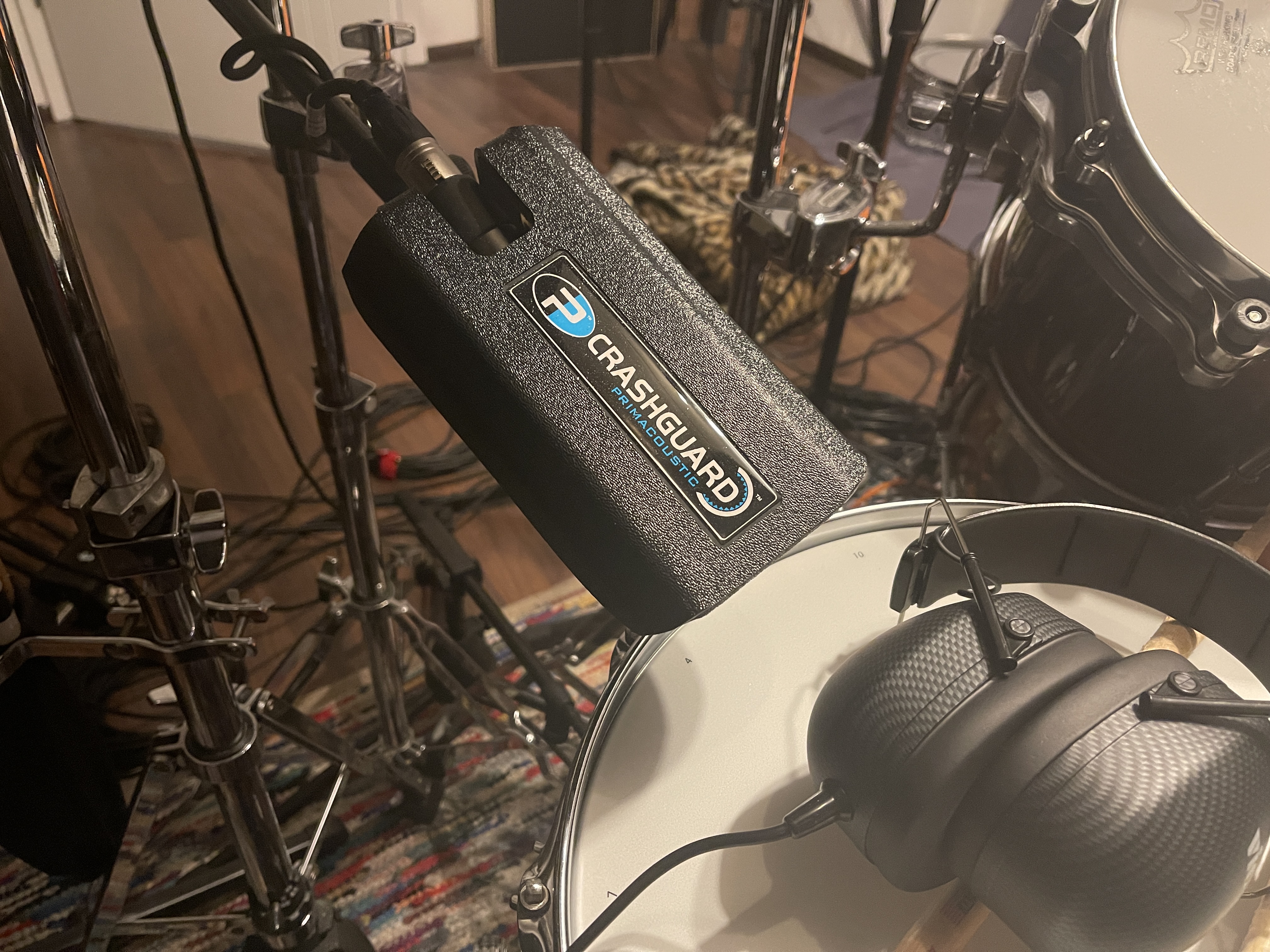

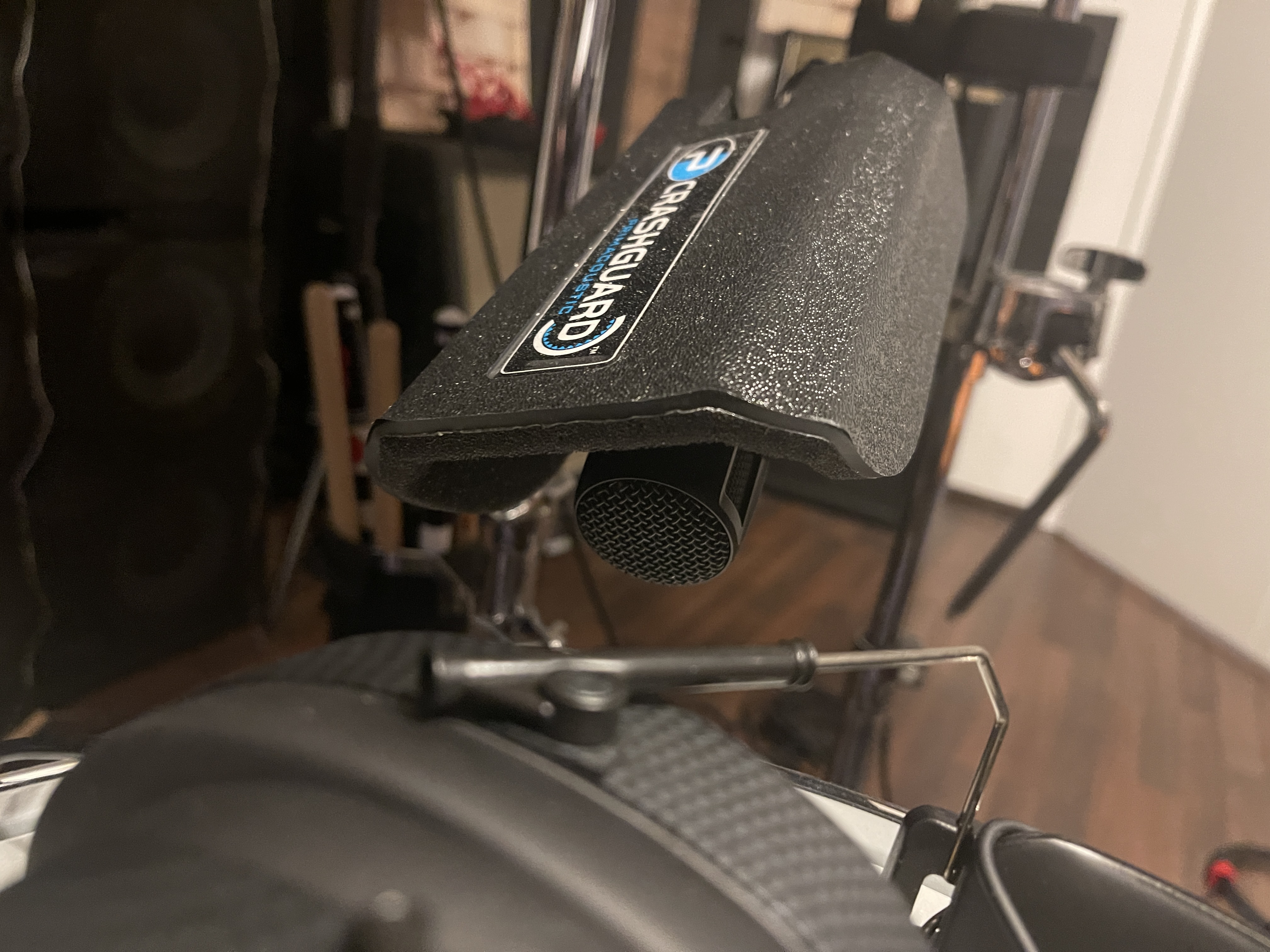

  2. Ich nutze den "Crashguard" von der Firma Primacoustic (kostet ca. 40 €) und siehe da: Das Teil funktioniert und schafft es wirklich, die aggressiven Höhen der HH und der Crashes rauszufiltern <3

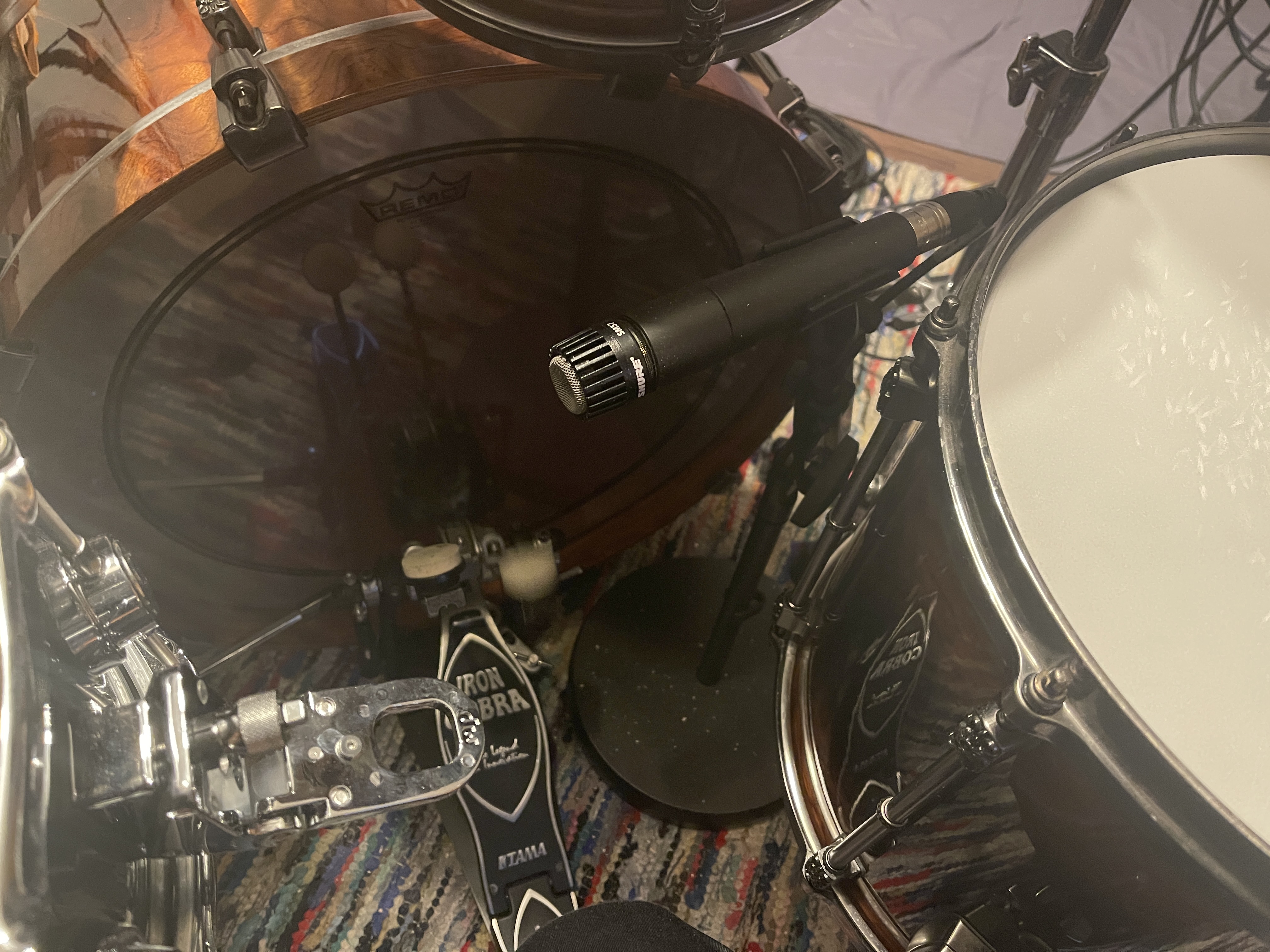

  4. Auf jeden Fall die Wurst einbauen, das war ein Gamechanger für mich mit einem SM57, hier ein Video dazu: und als Tipp: kleinen Mikroständer mit Rundplatte kaufen weil du sonst mit den Füßen deiner Standtom in die Quere kommst

Btw. Mein HiHat-Guard sieht so aus:
Dank dir für die Einblicke in dein Setup.
Ich habe eben in deine Snare-only Spur reingehört und muss gestehen, die gefällt mir nicht so recht, - ich mag aber auch kein Gates. Die Stelle bei 0:14 zeigt auch warum ... zusammen mit der Wurst klingt es aber wieder gut und letztlich zählt das Ergebnis.
Den Gedanken hatte ich auch, aber ich wollte trotzdem die Rohspuren zeigen, damit das ehrlich nachvollziehbar ist.
Letztlich muss ja der Mix stimmen & dein Guard ist mindestens sympathischer als das Plastikteil bei mir.
