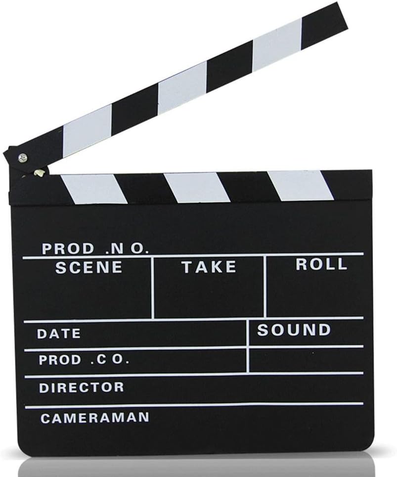

kauf dir das hier, ist billig zu haben. Hat schon vor knapp einem Jahrhundert super funktioniert, wenn man Bild und Ton synchronisieren wollte:

Da reicht auch ein Grunzer oder was anderes was sonst der Rektalappart von sich gibt.
Die sind dann doch etwas unpraktisch alleine mit der Gitarre um den Hals :-D

Man glaubt es kaum, aber die Industrie hat sich in den letzten hundert Jahren weiterentwickelt. Filmklappen werden mittlerweile mittels Timecode zum Bild synchronisiert. Und so super hat das nun auch nicht funktioniert, musste ich leidvoll während meines Praktikums vor fast vierzig Jahren feststellen. Trotzdem predigen hier viele das Märchen vom Sync-Klatschen. Dabei sollten die, die Singen und Klatschen in der Schule hatten, zunächst mal lernen ihren Namen zu tanzen...

Das Sync-Klatschen ist gewiss kein Märchen. Ich arbeite seit mehr als 20 Jahren als Tonmeister hauptsächlich bei Fernsehserien. Der Standard ist, dass zur Sicherheit, trotz timecodeverkoppelter Kamera(s), zusätzlich die gute alte handbeschriftete Klappe geschlagen wird.
In letzter Zeiten werden für spezielle Einstellungen auch vermehrt zusätzlich DSLMs oder gar GoPros verwendet, die nicht gesynct werden, und da wird das Klappen wieder elementar wichtig. Und wenn, aus welchem Grund auch immer, gerade keine Klappe zur Hand ist, wird geklatscht. Nach wie vor.

Jo, das ist immernoch vorndran immer, für den otonschnitt aber dann aber nichtmehr wirklich relevant - Field recorder tracks brauchen zwingend Timecodesynchronität um Alternativen zu finden. Bei Dokus usw. ist’s öfter weniger relevant, da werden normalerweise die kompletten Töne schon synchron angelegt und mitgeschnitten (meistens sind es ja nur 1bis2 Kanäle, da ist sicher das größere Thema mehrere Kameras synchron zu bekommen), ich muss nicht mehr raussuchen, was es noch für andere Audioaufnahmen gibt.

Nun, ich sagte ja, das Klappen passiert zur Sicherheit. Ich habe es schon oft erlebt, dass die Synchronisierung per Timecode versagt hat, aus diversen Gründen. In der Postproduktion ist dann jemand gezwungen im schlechtesten Falle mehrere Video- und die Tonfiles auf altmodische Weise nach Klappe anzulegen. Die kotzen dann natürlich, und machen danach meistens extremen Druck am Set ;)
Aber es passiert immer mal wieder und ist damit natürlich auch speziell für den O-tonschnitt relevant.
