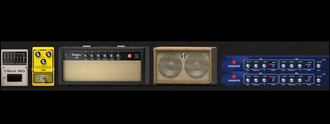

Die Gitarren sind Kazrog AmpCraft 1992.

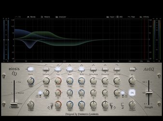

ach ja, und eiosis air eq kann ich auch empfehlen, homeöopatisch eingesetzt tut das ding echt manchmal wunder...
Reaktionen: muffy
Ja, Deiner klingt klarer aber ohne Low End oder Druck einzubüssen. Clariphonic habe ich auch, da muss man aber aufpassen, dass es nicht so klingt, als würde einem ein Penner Batteriesäure in die Augen pinkeln. :D :D

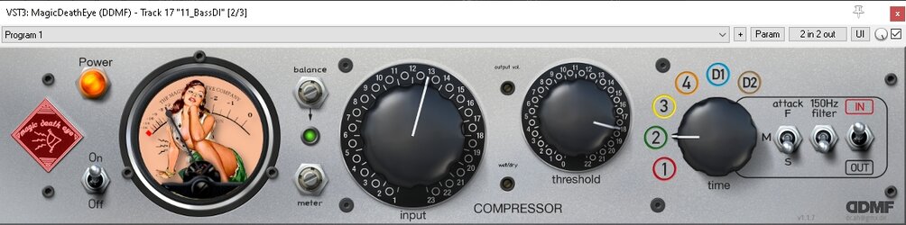

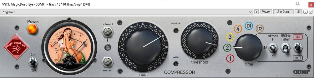

also, hab "bi-amping" betrieben.
bassamp spur:
punch
cleaner
comp
bass di.
dengelamp uhe
dengelcomp
bedie spuren haben dann den trackspacer von dem kick abbekommen.
Reaktionen: muffy
Ah, nice. Richtig Mühe gegeben. :D Wie kommt die Perle denn da auf das VU Meter?!
auf logo clicken, dann tanzt der comp ähnlich wie 1176 im all-button-mode, also "weird".
hidden function halt. ;)
