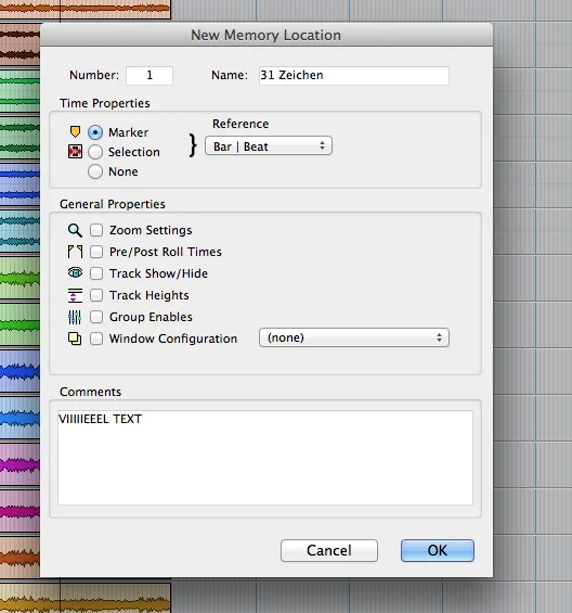

Man kann doch die Marker frei benennen. Ich weiß nur nicht, wie lang der Name sein darf, aber für ein paar Worte so als Einstiegshilfe in den Part sollte das doch reichen...
der name darf 31 zeichen lang sein... und wenn man draufklickt gibts zusätzlich noch ein comment feld wo mehr text platz findet.
