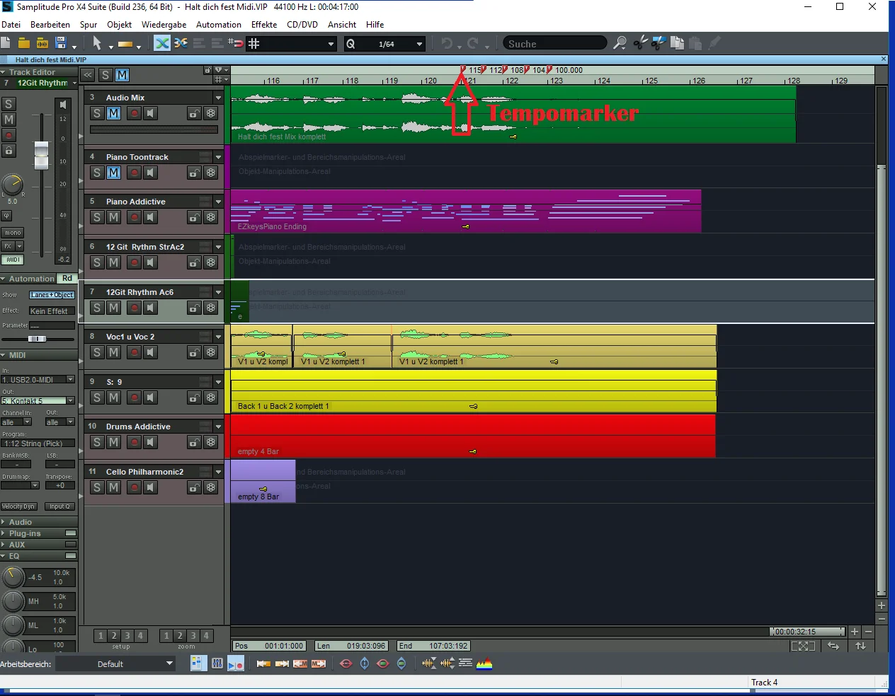

Hi SlowMo,
hat Reason Tempomarker ?
Wenn ja, dann die aufgenommene Spur auf Spur1 legen . In der DAW das Grundtempo eingeben und die Tempomarker so variieren das es passt. Man muss aber mit den Markern vom Songanfang beginnen und sie so einsetzen das der Klick immer schön auf der 1 liegt. Ist ne Fummelarbeit aber so geht es.
Audioaufnahmen richten sich nicht nach den Markern. Midiaufnahmen ja.
Vielleicht hat jemand einen anderen Vorschlag.
LG
Andy
Hier mal ein Beispiel am Songende.
