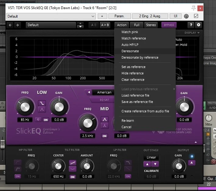

Hier habe ich mal etwas zu dem VOS Slick EQ (Gentleman Edition) geschrieben:
https://recording.de/threads/tokyo-dawn-labs-tdr-vos-slickeq-gentlemans-edition-9-99-etc.225281/#post-2719327
Sehe ich immer noch genauso. Ich benutze ihn eigentlich nur für die Deresonate Funktion. Die ist schon sehr nützlich, auch zur Selbstkontrolle.
Meinst Du die Slick Q Mastering Edition oder die SlickQ GE version?
In beiden steht allerdings nix von deresonate Funktion, außer es war Deine Wortkreation?
Den zweiten. Hier ein Screenshot. Man lässt erst eine Frequenzanalyse (Learn-Knopf) durchführen, während das Playback läuft. Das dauert ein paar Sekunden, dann sagt er low variance, wenn er das Signal analysiert hat. Danach drückt man auf Stop und der Learnknopf verwandelt sich in einen Action Knopf. Da kann man dann Folgendes auswählen:

Kann ich mir gerade nicht vorstellen, hast Du ein Audiofile bei dem man das hört?
Keine Frage, dass ist ein subtiles Klangformungsplugin, ich hatte das mal vor langwr Zeit "gedemoed".
Beim Blindvergleich war das für mich damals nicht deutlich genug.
