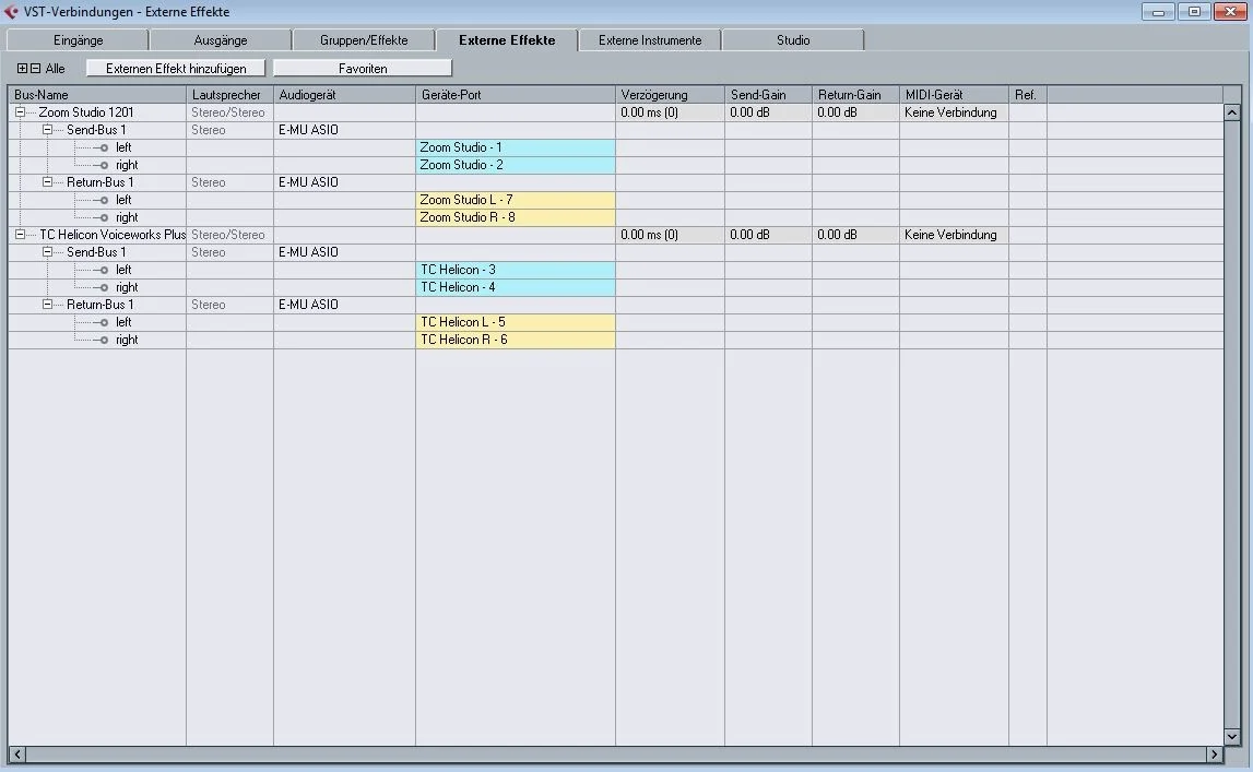

es geht um die einbindung eines tc helicon voiceworks plus als externen effekt in cubase 5.
der tc helicon voiceworks plus wurde mittels s/pdif output und input
an die breakoutbox der EMU1616 angeschlossen.
ebenfalls binde ich ein Zoom* studio 1201 gerät mit ein, mit welchem ich jedoch keinerlei schwierigkeiten habe.
das problem besteht nur bei dem tc helicon voiceworks plus mittels s/pdif verbindung.

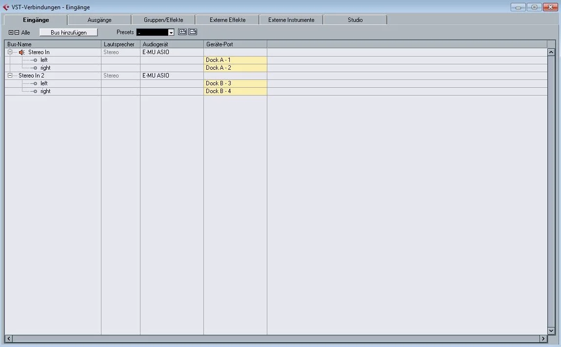

eingangsignal (mic A) erscheint in cubase.

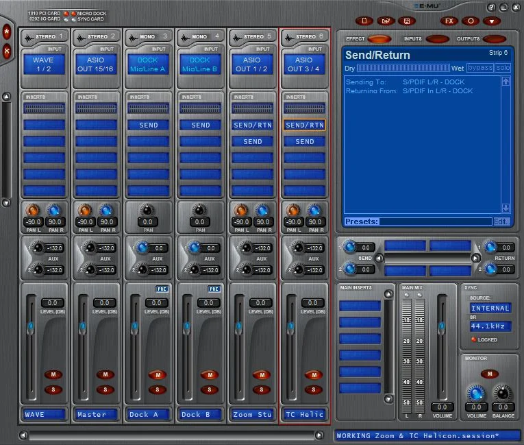

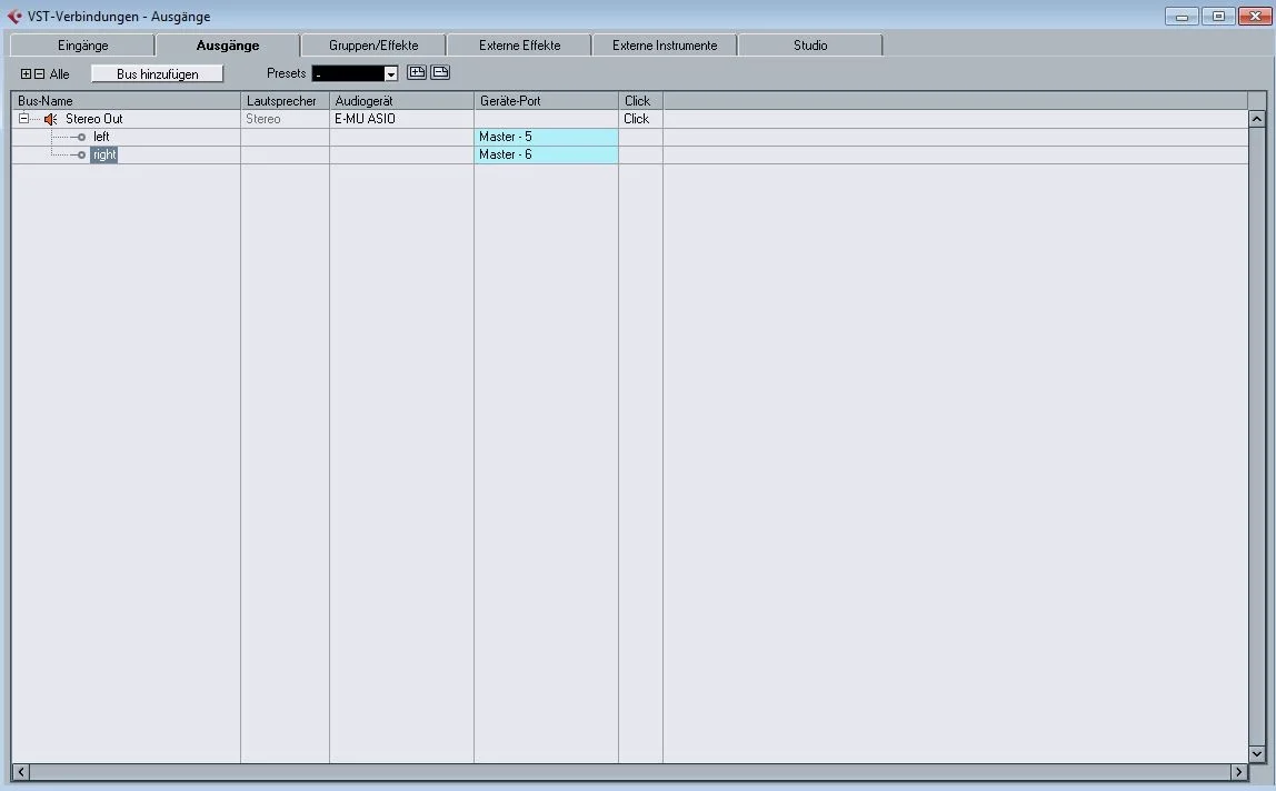

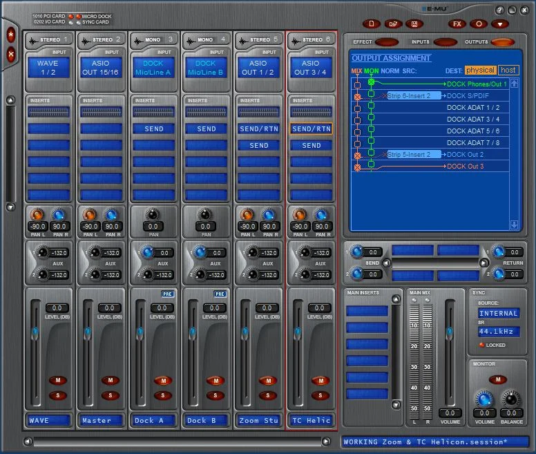

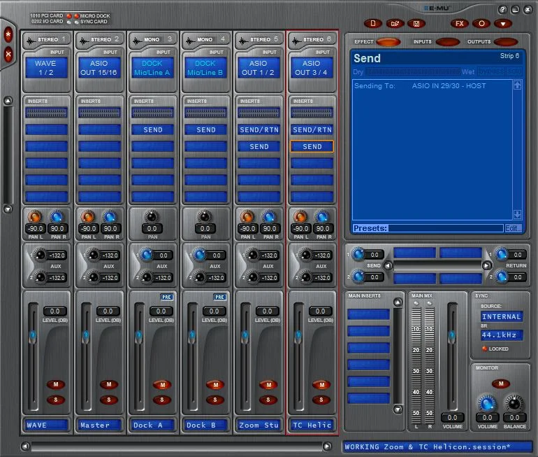

aktiviere ich in diesen eingang einen insert ( tc helicon) erlischt die meteranzeige in cubase jedoch erscheint sie im patchmix am dock a und asio out 3/4 und sogar am tc helicon selber erscheint der input.
jedoch bei scharfstellen einer audio spur, keine chance das teil zu hören bzw zu recorden
vielleicht mach ich ja am digitalem routing etwas falsch.
hatt jemand die lösung?
