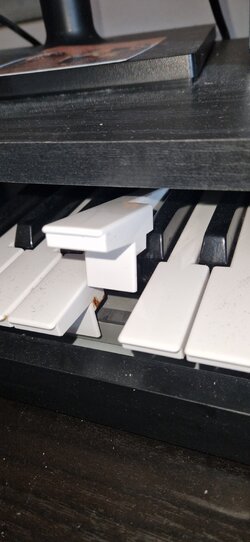

Hi Leute,
habe gerade versehentlich eine Taste aus einem AkaiMPK49 Midi Keyboard herausgerissen. Wollte ein USB-Kabel, das darunter durchging, entfernen und habe das Keyboard nur an dieser Taste hochgehoben. Es ist auch irgendetwas innen drin weggebrochen bzw weggeflogen, das habe ich gehört.
Ich habe leider wenig Zeit um das jetzt genauer zu untersuchen, aber weiß jemand, ob man das selbst wieder fixen kann oder ich das einschicken muss?
Eventuell schraube ich das komplette Teil mal auf, weil ich es eh reinigen muss.
Hier ein Bild von der Taste, die jetzt so nach oben steht:
vielleicht ist innen ne feder rausgeflutscht.
was passiert, wenn du versuchst, die taste wieder reinzudrücken?
Ja, das kannst du selber fixen. Habe ich mal bei diversen Keyboards und Orgeln auch gemacht. Allerdings musst du alles soweit abbauen, bis du an die Taste rankommst. Dann siehst du, was gemacht werden muss. Evtl. brauchst du eine neue Taste oder Feder oder ...
Ich schlage aber auch vor, dass du erst mal versuchst, ob du sie nicht doch wieder 'reinpopeln kannst.
