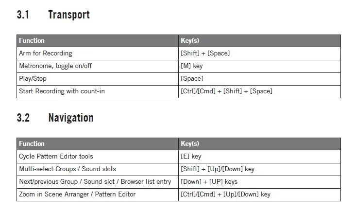

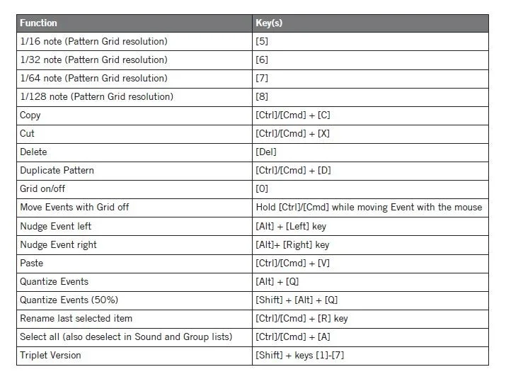

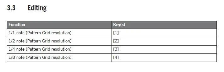

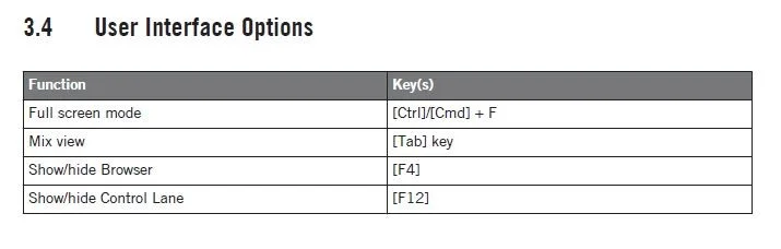

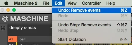

Hey,
ich arbeite zwar nicht mit shortcuts, trotzdem hab ich da was (aus dem Maschine-Manual).
Da geht aber noch mehr! Auf dem Mac funktioniert z.B. UNDO mit CMD+Z (guck mal in der Software).

Vielen Dank Euch beiden!
Ich hatte über Google nichts gefunden. Nur ein Verweis zum Hardware Reference Manual,
aber da habe ich nichts gefunden.
Das mit STRG+Z funktioniert wahrscheinlich nur im Standalone-Modus,
und nicht als Plugin in Ableton*. Deswegen verschwindet Maschine dann komplett,
denn er macht das hinzufügen vom Maschineplugin rückgängig.
Cheers
