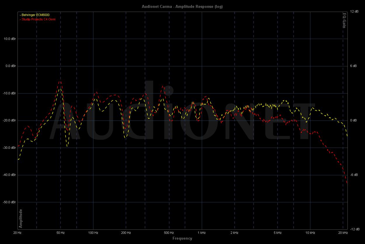

im anhang wie versprochen der messvergleich. das studio projects ist im vergleich zum behringer ecm8000 in den höhen gerichteter, deswegen der höhenabfall. smoothing ist auf 1/6 eingestellt.
um schnell mal zu checken mit welchen raummoden man sich plagt tuts sicher auch ein üblicher druckempfänger, ansonsten sind die 40-60€ für ein günstiges messmikro sicher nicht schlecht investiert.
lg
flox

schaun ja schon ziemlich ähnlich aus.
wer weiss überhaupt wie genau das ecm8000 misst. ein vergleich mit einem hochwertigen messmikro wär natürlich auch noch sehr interessant :)
aber für meine zwecke und wahrscheinlich auch denen der meisten homerecorder müsst das bei weitem reichen!
ps. die menschlichen ohren sind in den höhen doch auch stark gerichtet, dass müsste doch der richtwirkung eines normalen großmembraners übereinstimmen oder etwa nicht?
