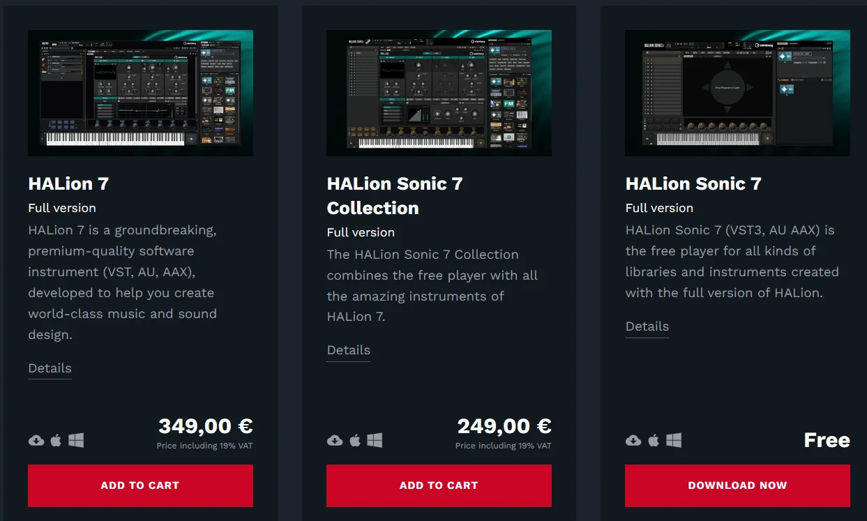

Kennst Du PlugIns die in Frage kämen? Ich habe da NI Komplete 14 Ultimate und Cubase 12 Pro, gibt es eins von Steinberg*?
Stolzer Preis, dann sollte ich mal über Halion 7 nachdenken.
Oder Du nimmst die HALion Sonic Collection für 100€ weniger
Für alle Steinberge-Produkte gibt es regelmäßig Sale-Aktionen.
Oder Du kaufst second-hand, z.B.
Im Sale update ich immer meine Cubase Pro Version, in der Collection ist FM Lab dabei, sehr interessant.
Danke für die Hilfe und Infos.....:)
Multi Monitor Unterstützung hat die Collection nicht, dann wird es eher HAlion 7.......

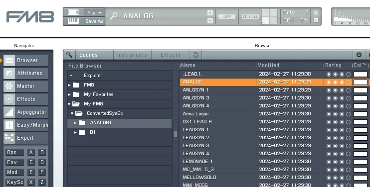

Hast du mal probiert, die Sysex Daten in den FM8 zu importieren?
Nein, habe ich nicht versucht, kann der damit umgehen?
Habe noch nie gesehen das der FM8 Sysex importieren kan, danke für die info, versuche das mal.....
Habe noch nie gesehen das der FM8 Sysex importieren kann, danke für die info, versuche das mal.....
Import SysEx:
Hier speichert FM8 die importierten Sounds "ConvertedSysEx":
Beispiel anhand von DX7 SysEx Files.
Aber ob der FM8 auch DX100 SysEx importieren kann, weiss ich nicht.

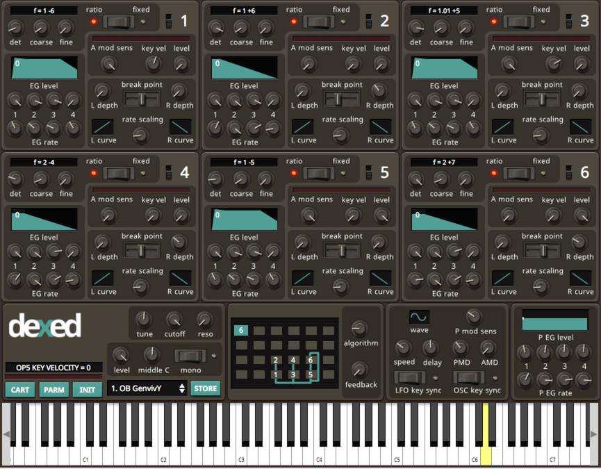

Ansonsten kann man den Spaß aber auch kostenlos haben, muss aber etwas Zeit investieren.
Erstmal die DX100 SysEx Daten in DX7 SysEx konvertieren, geht mit dem Teil:
(ja, lustig ist anders)
Dann Dexed besorgen und dort die neuen DX7 SysEx reinladen:
Die Frage ist, ob DX100 Patches eine wirklich wichtige Sache sind, denn man bekommt ja mittlerweile quasi alles an DX7 Patches, was jemals irgendwo rumkreuchte, für lau - und der DX7 kann ja an sich mehr als der DX100.
