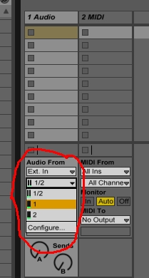

und noch eine detailfrage: die playalongs nehme ich ja in stereo auf, mein mikro in mono - muss ich das beim mischen irgendwie berücksichtigen?
optionen
einstellungen
audio
- kanalkonfiguration
- eingangskonfig.
dort 1 (mono) & 2 mono (mono) einstellen (gelb leuchtend)
und daneben bei 1/2 (stereo) wenn du willst ausstellen)
in deiner aufnahmespur kannst du dann auswählen ob du nur eingangskanal 1, 2 oder 1/2(steht für stereo) haben willst.
in deinem fall dann 1(mono) oder 2(mono) auswählen.
je nachdem wo du dein mic angeschlossen hast.
