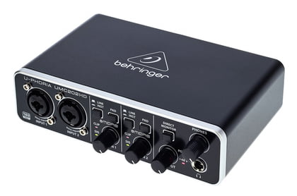

Was ist bei dem Behringer U-Phoria UMC202HD soviel anders, warum ist das 40% billiger als das Focusrite Scarlett Solo 3rd Gen? Einfach nur etwas schlechtere Soundqualität?
Hier gibt es einen Vergleich zwischen dem Behringer und dem Scarlett 2i2 (also eine Nummer größer als das Solo).
Die Audioqualität soll wohl bei dem Scarlett ein bisschen besser sein, außerdem hat das größere Scarlett beim Direct-Monitoring einen Mono-Button, einen "Air"-Schalter für die Eingänge und es ist einiges an Software mit dabei. Dafür ist beim Behringer der Kopfhörerausgang lauter. Und die Audio-Eingänge spielen für Dich ja anscheinend keine so große Rolle.

Klingt so als wäre das Behringer besser wenn ich hauptsächlich Kopfhörer verwende. Um hinten die Boxen anzustecken bräuchte ich aber noch ein Adapter der L+R verbindet, weil meine Boxen haben nur ein Kabel, versteh ich das richtig?
Werd mir dann warscheinlich beide bestellen müssen zum ausprobieren um zu sehen ob das Scarlet laut genug ist für meine Kopfhörer und was nicht passt wieder zurückschicken.
