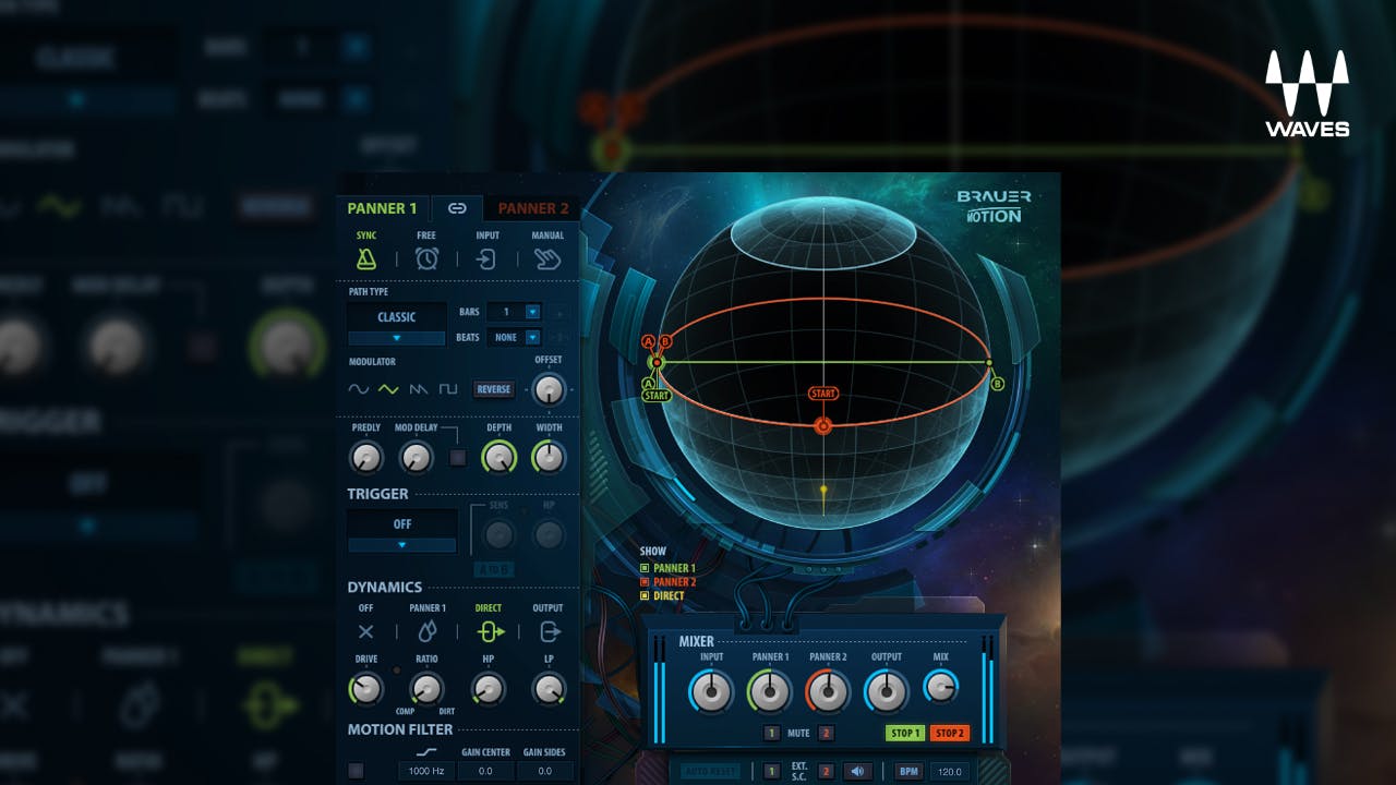

Bei Kilohearts wirst Du fündig. Es gibt keinen Effekt, den man damit nicht realisieren kann.

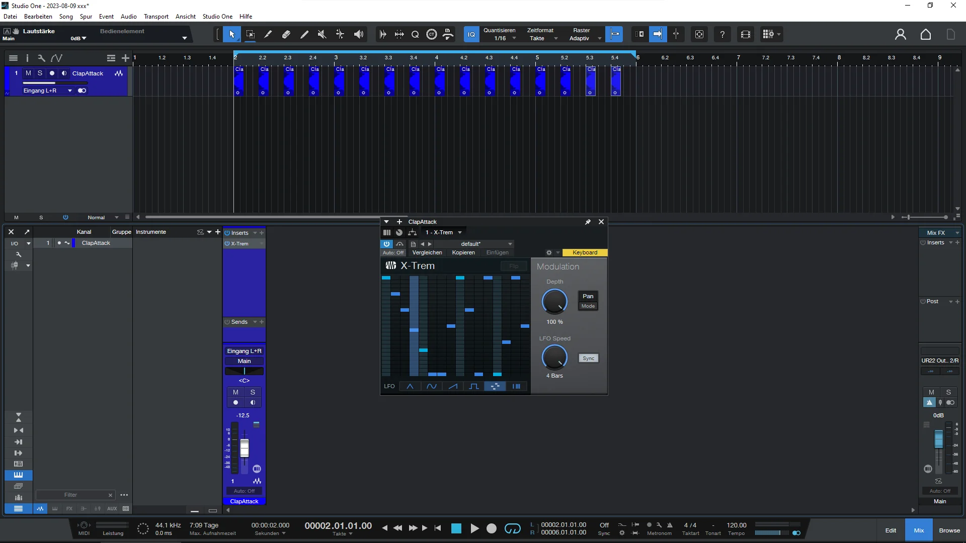

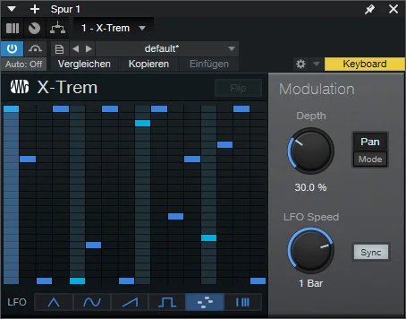

Ich denke so was kann bereits das Tremolo Plugin in Studio One, welches man auf Pan umstellen kann. Funktioniert zwar nicht zufällig, aber sonst sicher okay durch die verschiedenen Modis und kann ja auch noch automatisiert werden. Du nutzt doch Studio One, oder?

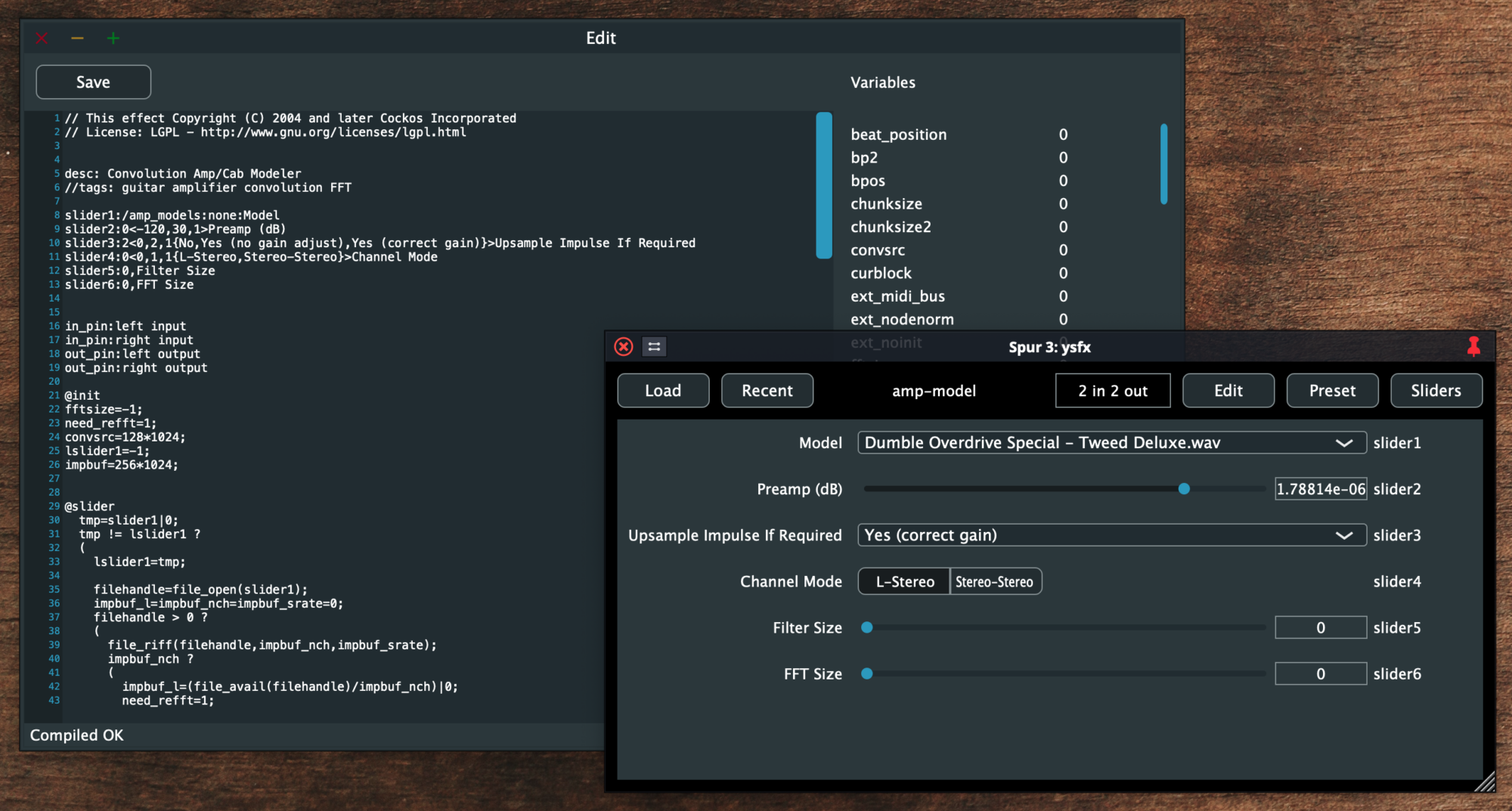

in jsfx könnte man sich einen random panner auch selber programmieren

@BodoH Wenn ich mir die Oberfläche anschaue könnte das damit funktionieren, nur ist leider kein Studio One am Start. (Cubase).
@jet2 sehr interessant die Idee, sich das selbst zu proggen, wenns nicht zuuu aufwändig ist. Ist das eine DAW eigene Geschichte oder für alle DAWs möglich? Ich hab zwar ein paar Jahre Programmierung in C/C++ auf dem Buckel , aber davon noch nix gehört. ( meine IT Zeit ist aber auch schon was her :D )
Okay, ein wenig eingelesen bzgl. jsfx und interessante Sache, dass Plugins über Textfiles geladen werden können. Aber leider wohl nur für Reaper :(.

nein, das kannst du auch mit anderen daw's verwenden.
zum einen mit den kostenlosen reaper-plugins, dann aber auch mit ysfx
Das funktioniert, grad nochmal ausprobiert. Ob Cubase was Ähnliches drin hat, weiß ich leider nicht.
