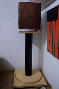

Zum Thema DIY, siehe Bild.
Besteht aus klar lackiertem Multiplex und einem schwarz lackiertem KG-Wasserrohr mit Quarzsandfüllung. Anschlusskabel sind im Rohr verlegt.
Kosten, ca. 80,- € pro Stück und ein paar Stunden Arbeit, wie´s bei DIY halt so ist. ;)
