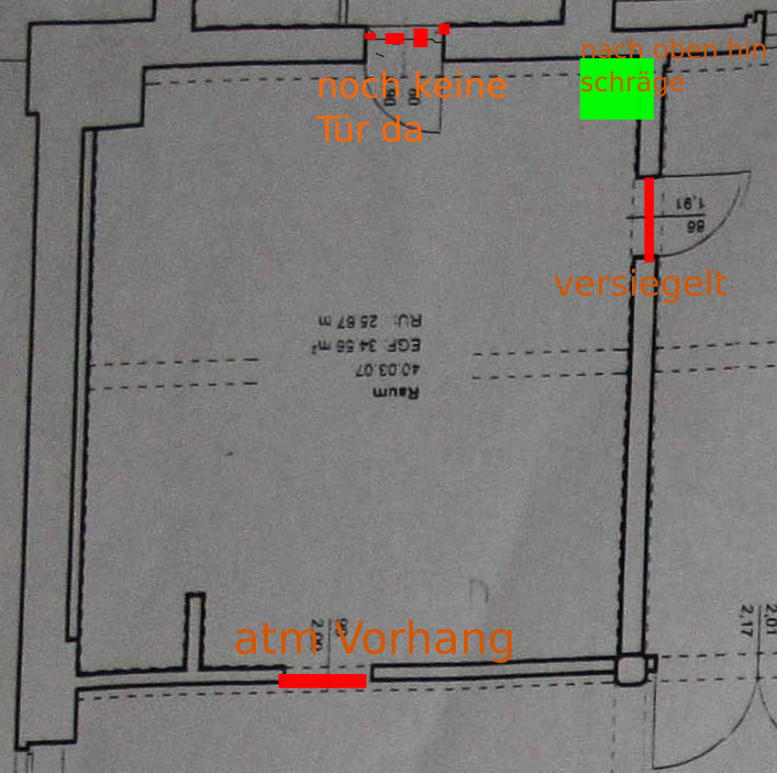

soo hier mal der Grundriss.
bitte entschuldigt die schlechten Zeichnungen und die Miese Bildquali... hab atm noch kein gescheites Bildbearbeitungsprogramm auf dem neuen Rechner :D

erklär das mal mit den türen und was es mit dem vorhang auf sich hat.
und die genauen maße stehn leider auch nicht auf der skizze
deckenhöhe mit und ohne rundung würd ich auch gern wissen.
lg
Oh Deckenhöhe weiß ich auch nich ... muss ich am Freitag mal messen.
Nja die tür nach rechts ist verschweißst also egal... Die anderen beiden Türen sind schlichtweg nicht vorhanden :D Aber werden natürlich welche reingebaut ... wenns da irgendwelche Besonderheiten gibt könnte ich das halt gleich mit beachten.
lg Sparsepix
PS: achja und bevor ich diese kleine Wand da ,,, sieht aus wie eine Duschwand rausreiße, hatte ich die Idee da so eine Art Gesangskabine reinzubasteln wenn mal schnell was eingesungen werden muss... wär dasn Plan oder stört die dort zu sehr ? Dann würd ich halt wenn mal was eingesungen werden muss das blos mit Micscreen machen.
lg Sparsepix
ja ich würde sie nach außen öffnend gestalten denn wenn du mal irgendwann auf die idee kommst den raum zu erweiter / richtig neu zu bauen z.b. mit einem seperaten kleinen aufnahmeraum oder was auch immer dann kann eine nach innen öffnende tür zum problem werden.
wenn keine lärmschutzbestimmungen zu beachten sind und kein lärm von außerhalb zu befürchten ist dann achte nur darauf dass die tür nicht resoniert.
ansonsten sollte sie sehr schwer gebaut sein und luftdicht schließen.
nee is ein doofer plan.
die ecke ist eine schlüsselstelle für wichtige absorberelemente gegen die bassmoden.
also raus mit dem stück wand.
dein micscreen is auch ne doofe idee.
sowas bringt nix.
dafür kannst du dir mobile stellwände aus mineralwolle bauen.
extrem praktisch, sehr effektiv und sehr günstig an materialkosten.
aber das kommt erst nach der raumoptimierung.
als erstes heißt es eh boden wände und decke sanieren bevor es mit akustik losgehen kann.
am besten gleich wenn nötig neue kabelführungen in der wand planen mit steckdosen usw.
da das ja mal nen sanitärraum war wirds stromtechnisch ja sicher mau aussehen. an jeder wand.
jetzt heißt es sauberes grundkonzept planen sonst baut man sich nur probleme ein die man später nur mit viel zeit und geld gelöst bekommt.
