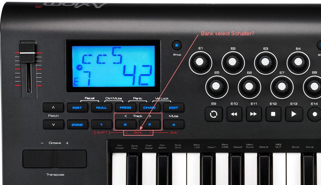

ich habe hier das AxiomPro und das hat direkt einen BANK < > Schalter.
Laut Bild aus Google habe ich etwas ähnliches beim Axiom MK2 gefunden.
Hast du sowas gesucht?
Hallo Ari
danke fur deine hilfe,
ja habe ich auch, habe auch den axiom standart template geladen und auf prog. 19 umgestellt,
da klapt auch fast alles wie ich das will nur halt nicht die umschaltung, im moment benutze ich auch das template den ich etwas modifiziert habe

Also mit dieser Zuweisung, wie du das da machen möchtest, das geht so nicht.
Das ganze ist etwas komplexer und nicht mal eben erklärt. Soll ich ausholen? :umguck:
Erste wichtige Frage wäre: Kann dein Axiom bzw hat es einen Mackie Control Modus?
Falls ja, kann man dort ansetzen. Falls nein, wirds problematisch.
