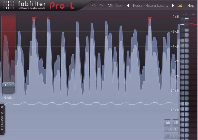

der grund ist, dass ich das z.B gerne sehen würde (und nicht nur "+2.4"):

"und nicht nur "+2.4" ?!?! :huh:
Wenn du es sehen möchtest, dann nimm den Modus 2, wie ich vorschlug, welche ja eh der häufig verwendetste ist. Das Plugin, was den Focus hat, das wird auch mit dem Controller bedient.
