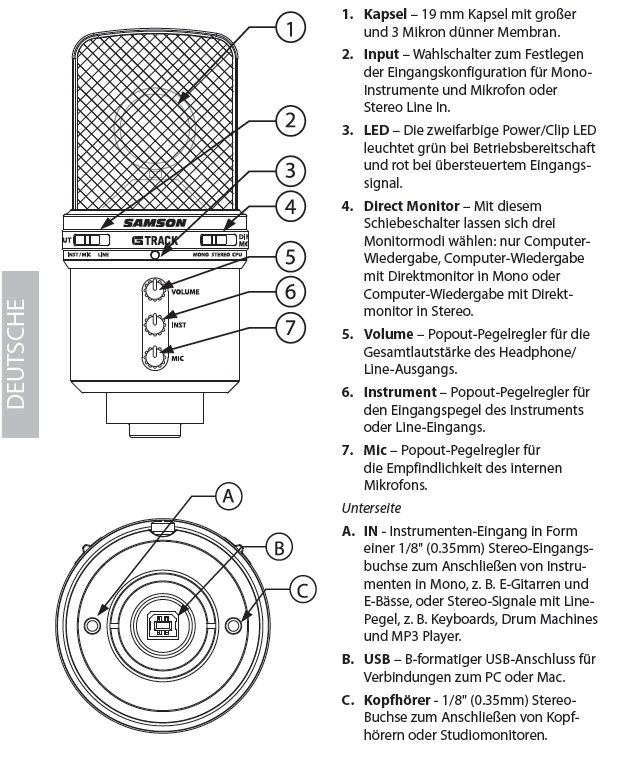

Weil das ein USB-Mic ist. Und weil das auch noch einen Line-In hat. Und obendrein DirectMonitoring.
Schlauerweise aber keine ASIO-Treiber, was das Jodeln zum Playback dann nicht zum Vergnügen macht und anscheinend nur mit Hilfe von 50,- Euro teuren Polytec-Treibern erträglich macht.
Die Line-In Funktion ist dann dafuer da andere Signale abhoeren zu koennen ? Quasi ne All-in-One-Loesung und das ersetzt dann ne Soundcard/Audiointerface ?
Also ohne die Polytec-Treiber (auch noch nie von gehoert) hat man perverse Latenzen, warum hat sich das dann durchsetzen koennen. Wat kommt denn als naechstes noch rein, ne Midi-Schnittstelle ? So ein Rotz
Über den Line-In kannst Du Lini-In-Signale aufnehmen - gleichzeitig oder auch extra. Der Kopfhörerausgang ist dann der Out der Geschichte, und den kann man auf DM umschalten.
Sieht so aus. Wir hatten vor einiger Zeit einen Thread, der das Ding zum Thema hatte. Der TE wollte nre Minimallösung - da wäre das G-Track genau das Richtige gewesen. Aber mit den eigenen Treibern war das wohl nix.

Sieht so aus. Die Elektronik braucht ja nicht wirklich viel Platz - das Zeugs wird ja immer kleiner - das was Platz braucht an einem Interface sind ja zumeist die Regler und Buchsen. Und da nimmt Samson drei kleine Stereoklinken, das Gehäuse des Mics ist ja recht gross, da passen schon ein paar Regler und Knöpfe drauf.
Fertig ist die All-In-One-Lösung...... ;)
