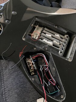

Habe ich gemacht, alles eigentlich korrekt gesteckt. Wie verbinde ich das Kabel an den Hub? Das gesamte System ist eig solderless, weiss gar nicht wo ich das hinlöten soll.. benutze den 3 way switch mit dem Strat-Style (siehe Bild)

Im Anhang findet ihr ein Bild. Das Kabel der Bridge hatte ich doch nur getrennt, aber war noch lang genug (siehe Bild). Hab das mal testweise ans Tone-Poti bzw. volume-Poti gehalten, sodass Metallkontakt war. Die Geräusche wurden nicht besser, es kamen neue dazu und die neuen Geräusche wurden lauter, wenn ich die Bridge bzw die Saiten berührt habe.. ?! Wenn ich das Bridge-Kabel an den 3-way-switch halte, verändert sich nichts ...
1. Das graue Kabel von dem Tremolo muss m.E. an die Masse (Ground) angeschlossen werden.
2. Der "Hub" (ach ja, "Buss" nennen sie es) sollte tunlichst keinen Kontakt mit dem 3 Way Switch haben, die Lötstellen auf der Rückseite leiten auch. Oder ist der Buss da draufgelötet und es muss so?
Reaktionen: Ngoc

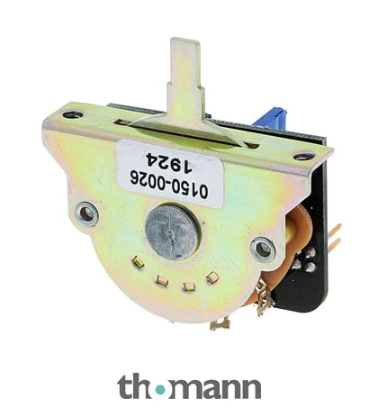

Der 3 Way Switch ist direkt von EMG und heißt B165, der hier:
Der ist irgendwie eine Erweiterung fürs Solderless Kit, wo der Buss und der Switch zusammen sind und daher der einzelne Buss nicht mehr notwendig ist, von daher "muss das wohl so" :D Hier die Anleitung zu dem Teil https://www.emgpickups.com/pub/media/Mageants/s/3/s3_b165rc_0230-0167b.pdf

Das graue Kabel muss trotzdem MM irgendwo ran.
