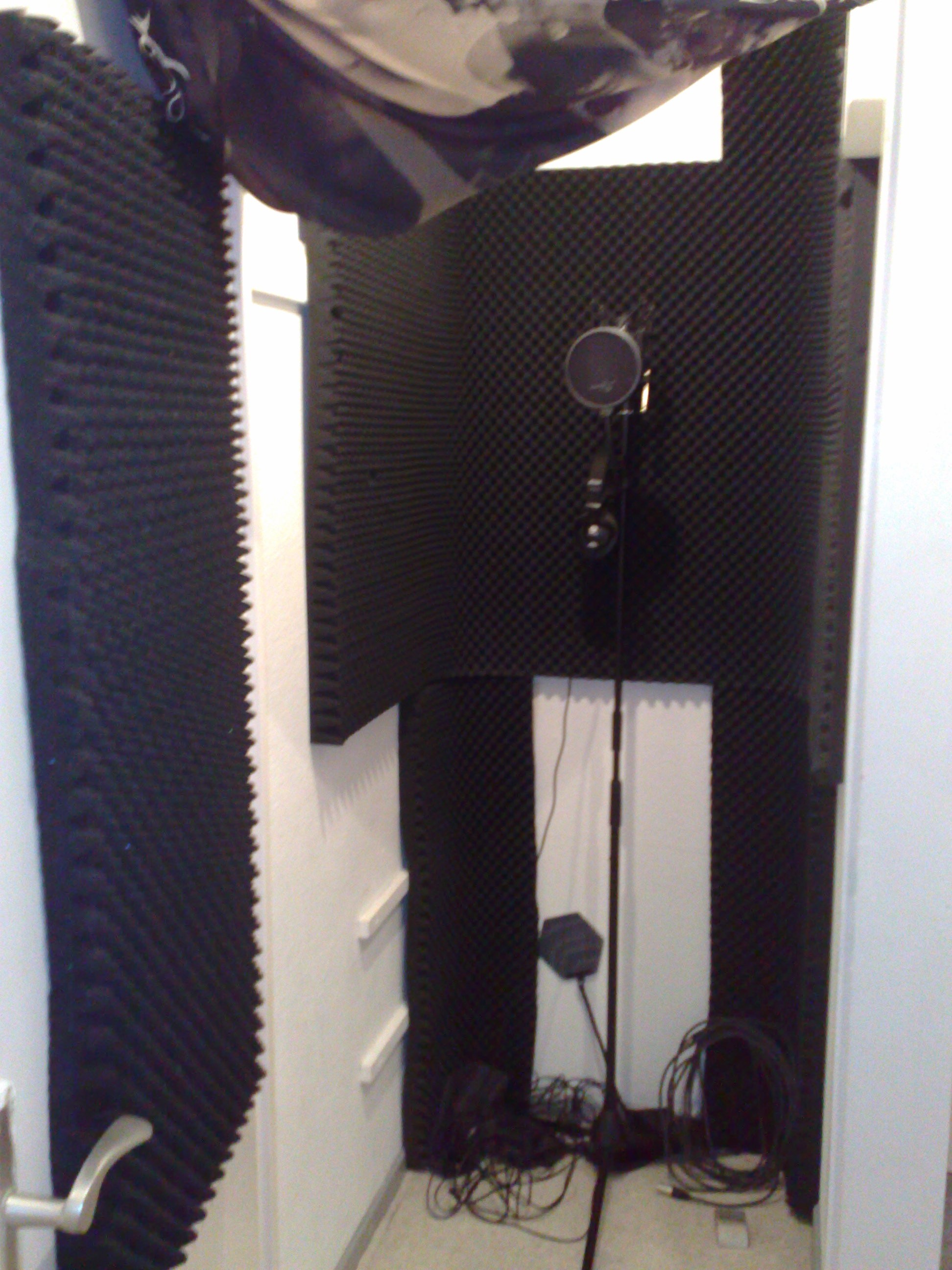

manche sind ja so, is ja nur eine 2 quadratmeter kabine mit akustik schaumstoff noppen 5 cm dick aba in den ecken und hinter und neben dem mic platziert und eigtl ganz gut gemacht evtl hab ich ein pic mom

wtf
Das arme Telefunken.... Eingesperrt in eine dumkle Kammer, hol's da raus und lass es wieder lächeln
haha ich hols ja nur raus für die aufnahme ansonsten is es in seinen schönen karton und schön eingepackt wie es sich gehört

Oje, die Kabine
weisst du, was du da für Kammfilter her zauberst?!
Und wenn schon da in der Ecke verquetscht, dann umgekehrt, also du da wo das Mike ist und das Mike vorne (in den Gang hinaus sprechen). Aber besser gleich irgendwo mit Platz.
was bitte habe dein satz nich ganz verstanden is ein guter klang drinne
Er möchte dir sagen, dass die Probleme der Stimme nicht Probleme der Bearbeitung sind, sondern schon Probleme des Aufnahmeraums.
Jep! In so einem Raum kann ein Mikro gar nicht gut klingen. Ist halt so ein typisches Rapperding mit der Booth voll Noppenschaum, hält sich hartnäckig in der Szene, ich seh es überall :/ und kann immer nur das selbe sagen: abreissen die Booth, bzw Mikro mal in einen RAUM stellen und nicht in ne Besenkammer!
In den Bässen und Mitten wirst du da wie gesagt übelste Auslöschungen/Überhöhungen haben und nur weil du mit Noppenschaum die Höhen gedämmt hast und es keine Höhen mehr hat, heisst das noch laaange nicht, dass es sich dort jetzt gut anhört!! Trugschluss[sup]2[/sup]
Besser du optimierst den Raum, wo du auch abmischst, oder dein Schlafzimmer oder was auch immer und nimmst dort auf. Vielleicht geht das sogar schon ohne grossartig optimieren, wenn es nicht hallt wie verrückt. Das würde eine ganz neue Qualität der Aufnahme geben. Würde auch den Höhen gut tun. Dann wirst du unter Umständen plötzlich einen schön offenen, luftigen Sound haben ohne die Höhen voll zu boosten müssen damit sich die Aufnahme durchsetzt.
achwas krass ich probiere das ma aus und ich dachte die akustik is ganz geilo
hehe
hehe naja man denkt ja immer desto schallarmer und kleiner raum schaumstoff rein an den ecken hinters und nebens mic und gut is aba scheint ja doch nich so zu sein
