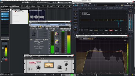

Vielleicht sowas.. aber grundsätzlich würde ich nichts zu sehr verbiegen.
  • Unbenannt1.mp3
    140,7 KB
Ja, das war etwas übertrieben. Ich wollte auch den CH Laut etwas weicher bekommen. Man muss beim Deesser halt etwas dezenter vorgehen. Das war ja auch nur für den Vergleich.
