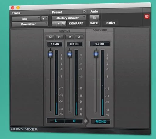

Das Avid* eigene Plugin „downmixer“ ist das was du suchst - kommt in einen insertslot uld macht aus Stereo Mono
Reaktionen: muffy
Das avid eigene Plugin „downmixer“ ist das was du suchst - kommt in einen insertslot uld macht aus Stereo Mono

Der downmixer von Avid* steht nur als insert zur Verfügung, nicht als audiosuite Plugin. Da werden also nur in Echtzeit linker und rechter Kanal summiert und die Spur verhält sich danach wie eine Mono Spur.

Der downmixer von avid steht nur als insert zur Verfügung, nicht als audiosuite Plugin. Da werden also nur in Echtzeit linker und rechter Kanal summiert und die Spur verhält sich danach wie eine Mono Spur.

Ja in etwa schon, nur dass man die Lautstärke pro Kanal anpassen und die Phase flippen kann. In der Spur liegt weiterhin eine stereowav, der Ausgang der Spur ist aber Mono.

Was doch auch noch sehr schnell und entspannt geht, ist, im ersten Slot den Downmixer-Plugin insertieren, beide Kanäle per MONO Schaltung zusammenfahren. Das Ergebnis ist signaltechnisch ja eh das gleiche, es wird hier Mono in einem Stereokanalzug ausgegeben. Und es kratzt heutige CPUs nicht, ob eine Stereo oder eine Mono WAV im Arrange dann letztendlich abgespielt wird.

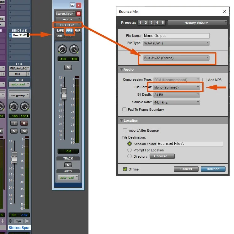

Betreffenden Stereo-Kanal auf Solo, (ggf. Bereich markieren) und mit der Einstellung "Mono (summed)" bouncen. Zumindest mache ich das so, wenn eine Mono-Datei benötigt wird.
(und vorhandene Inserts im Kanal deaktivieren, wenn Spur unverändert exportiert werden soll)
Oder ggf. einen Aux in den Kanal einfügen (auf pre) und beim Export diesen als Quelle auswählen, dann geht das Signal direkt aus diesen Kanal raus, ohne Umweg über eventuell vorhandene Busse und dort vorhandene Effekte (siehe Anhang).
Ergebnis:

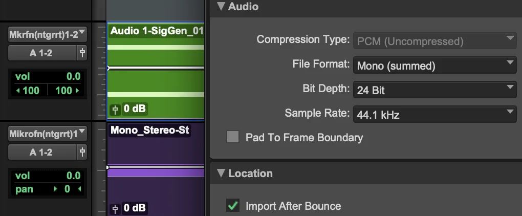

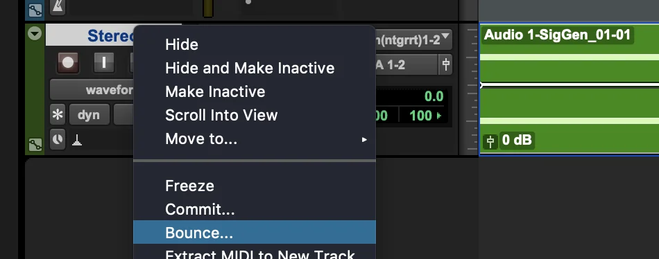

Track Bounce
und den Import Haken setzen.
