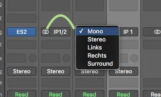

In Logic muss man nichts rendern.
Im Channelstrip findest Du im obersten Slot links neben der Eingangsbezeichnung bei deiner Stereospur ein Stereo-symbol (zwei Ringe).
Wenn Du darauf klickst, hast Du die Auswahl zwischen Mono, Stereo, Links, Rechts oder Surround.
Richtig ist in Deinem Fall vermutlich "links".

Vielen Dank, hat geklappt. Schnellster Weg war alles zu rendern. Mit dem Channelstrip blicke ich noch nicht so durch. THX!
