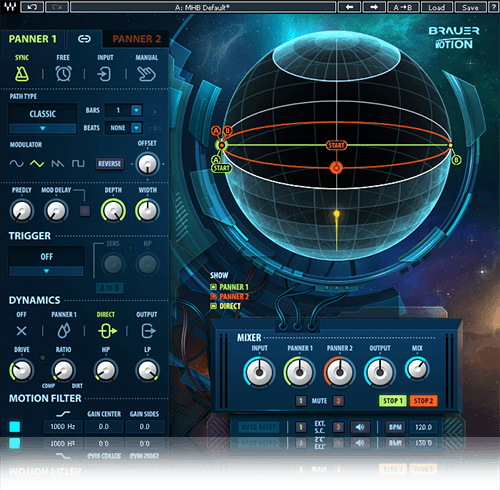

Das wird demnächst in Cubase und Nuendo zu finden sein:
Waves Brauer Motion:
https://www.waves.com/plugins/brauer-motion
