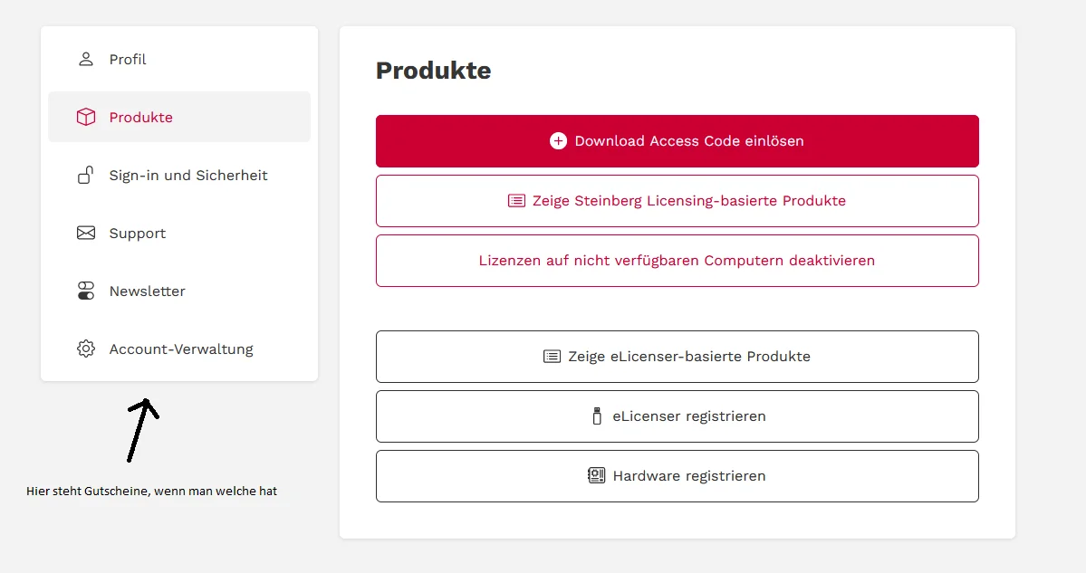

Habt ihr da nicht im Account Gutscheine bekommen um das auf das neue Lizenz Modell zu schieben?

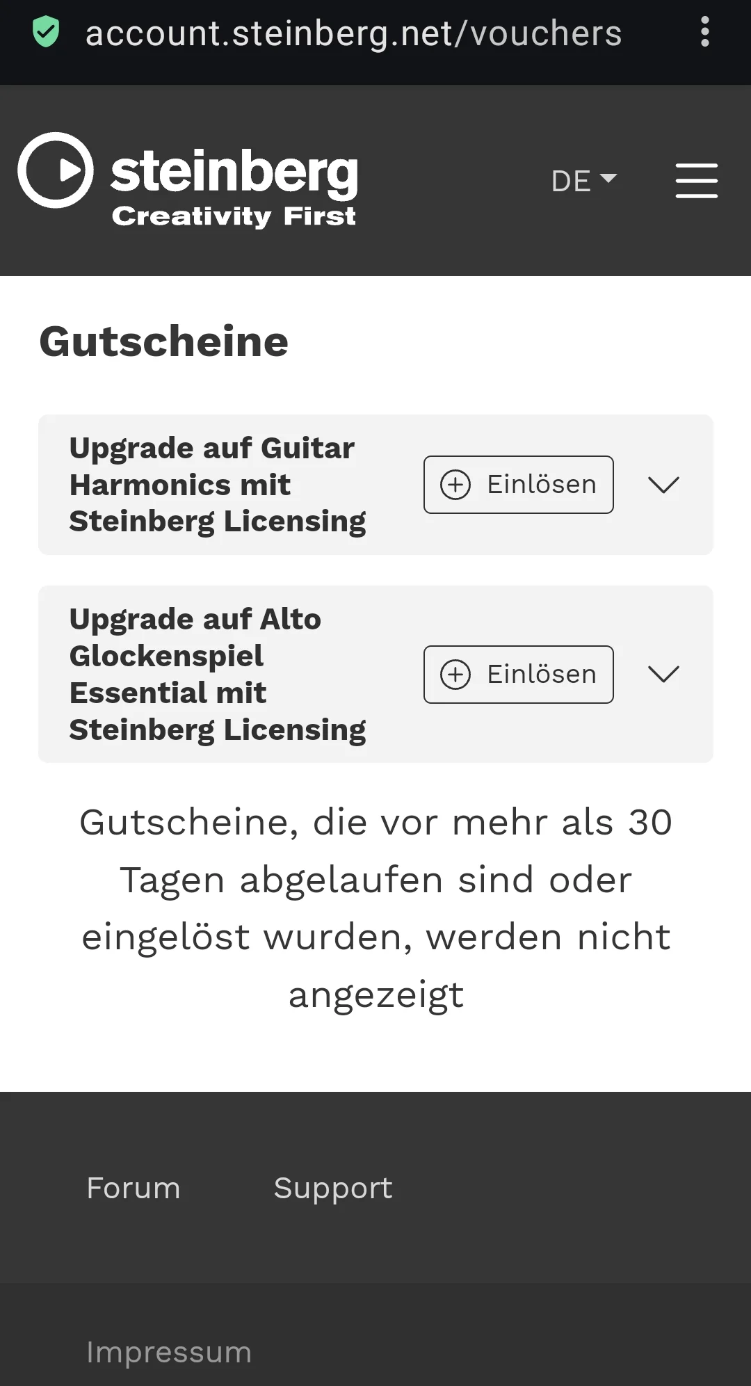

Die Gutscheine gibt es grundsätzlich schon. Die werden dir bei deinem Account unter Gutscheine angezeigt, allerdings nicht alzu lange.
Ich weiß nicht, ob ich die verpasst habe, wäre aber ein unding von SB
Ich weiß nicht, ob ich die verpasst habe, wäre aber je ein unding von SB
Ich hab da nicht geschaut....vielen Dank für den Hinweis. Übrings nette Unterhaltung mit dir.....sehr entspannt
