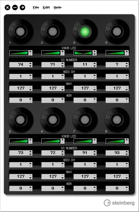

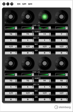

Übrigens musste ich gestern mal den CMC QC Editor installieren, um zu sehen, ob es da etwas neues gibt.
Leider musste ich feststellen das der Controller nur schnöde 7 Bit Controller sendet.
Man kann nirgendwo eine höhere Auflösung (14Bit Pitchbend, NRPN) einstellen.
Für einen QC Controller finde ich das schon etwas traurig.
Ich wüsste gar nicht, wie ich mit 127 Schritten bei so einem Ding den UAD Cambridge EQ oder andere EQs in der Frequenz richtig steuern könnte...
Das ist für die ausgerufenen 149Eu echt nen Witz.
Mit meiner BCR 2000 Anpassung habe ich wenigstens 16x 14Bit Controls die ich über eine eigene Cambridge Generic Remote Page super für den Frequenzbereich nutzen kann.
Und ich habe 4 Drehencodergeschwindigkeiten, die ich noch nach eigenem Gusto anpassen kann.
Übrigens können die Quick Controls Auflösungen >14Bit Intern.
Die Plugins müssen dies dann natürlich auch unterstützen.
Ich habe auf der BCR 2000 die Quick Controls (oberste Encoder Reihe) mit 14Bit NRPN Nachrichten für die Generic Remote gelöst.
D.h. 16383 Schritte für den Frequenzgang oder Synthfilterfrequenz .
...und die kostet momentan "nur" 135Euro ....
