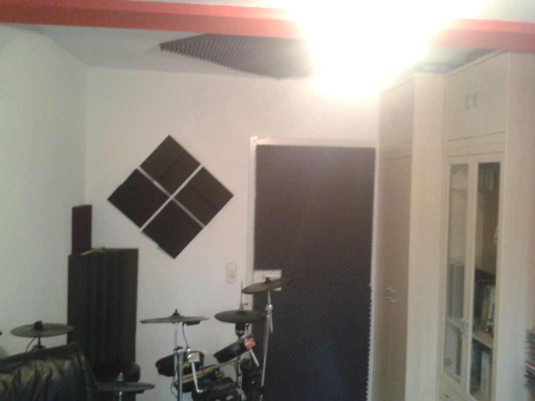

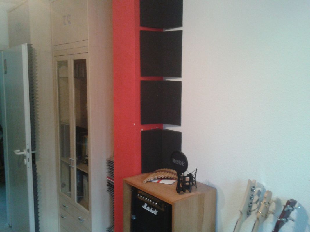

Im Anhang gibt es schonmal eine kleine grobe Skizze, die ich für etwas anderes gebastelt hatte.
Nr. 5) ist übrigens die Betonsäule eines Türsturzes.
Zur weiteren Veranschaulichung hab ich euch mal ein paar Bilder angehängt.
Der Raum wird hauptsächlich zum Abmischen verwendet, aber auch mal um eine Gesangs- oder Gitarrenaufnahme zu machen. Drums werden im Studio unseres Drummers aufgenommen.
Der Raum sollte also hauptsächlich für die Mischarbeit optimiert werden.
An den Wänden und an der Decke habe ich nach der Spiegeltechnik Absorber angebracht (wow, hätte nie gedacht dass man den Unterschied so spürt). Die Tür ist komplett trockengelegt, da ich dort gerne mein Gesangsmikro aufstelle.
