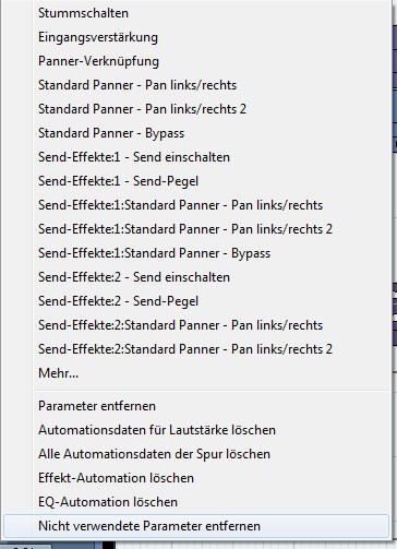

Ok, ich habe dann also das Menü "Automation anzeigen" am Anfang der Wave-Spur, das erscheint, wenn ich den Pfeil nach unten drücke. Dort steht dann Lautstärke und wenn ich draufklicke, dann kommt so ein Popup-Menü, das verschiedene Dinge anbietet. Davon habe ich mal einen Screenshot gemacht und angehängt. Dort habe ich nicht den Menüpunkt "Pan", auch nicht unter "mehr...".

dort steht doch eindeutig: standard panner links/rechts!!!!
Ja klar, aber dadurch läuft der Ton nicht von links nach rechts. Deshalb hab ich W gedrückt, dann mit dem Stift so zwei Punkte gemacht und von unten nach oben gezogen. Danach hab ich R gedrückt, wie hier erklärt. Aber der Ton beginnt von vorne auf beiden Lautsprechern und wandert nicht!
