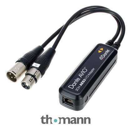

Dante VIA scheint mir gerade sehr cool für meine Anforderung. Dann mit diesem Interface, kann ich über Netzwerk direkt AES ausgeben:
Ist das mir Kanonen auf Spatzen? Krieg ich alles in einen Mini PC ohne den AVIO Adapter, ohne dass meine Frau bei normaler TV Anwendung die Krise schiebt?
