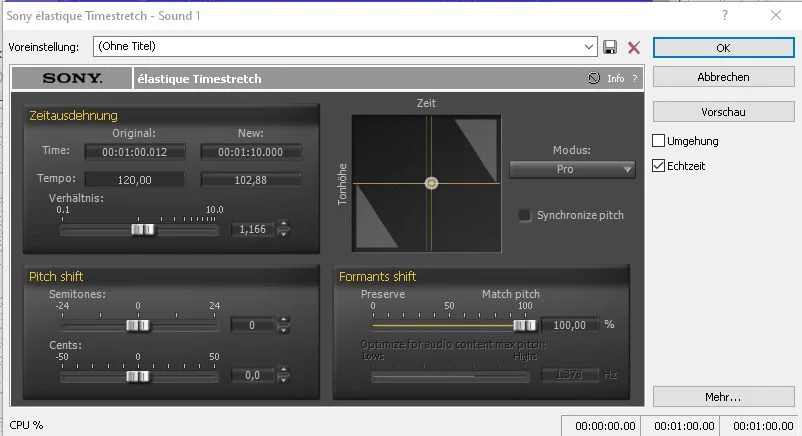

Da kann man auch nichts ausrechnen. Die jeweiligen Einstellmöglichkeiten haben ganz unterschiedliche Unterteilungen weil sie sich auf etwas unterschiedliches beziehen, sodass man einen prozentualen Anteil gar nicht umrechnen kann. Siehe beigefügten Screenshot.
Du kannst es gern ausrechnen, wenn du es kannst. =)
Ich hab mal eben erwähntes Beispiel genommen: Eine Audio Datei von 1:00 min auf 1:10 gestreckt. Das Original Tempo beträgt 120 bpm, nach dem strecken 102,88 bpm. Das Verhältnis beträgt somit 1,166, bei einer Unterteilung von 0,1 bis 10.
So, wo justiere ich die "Tones" bzw. die "Semitones" unter dem Tönhöhenmodul "Pitch Shift" unten drunter? Auf der Skala von -24 bis +24, und dann auch noch, für die noch genauere Unterteilung, die "Cents"damit die Tonhöhe exakt der Zeitausdehnung entspricht? Viel Spass =))
