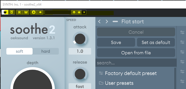

kurze Frage: Ich teste grade "Soothe 2" von oeksound.
Ich möchte meinen Synth damit ausdünnen, um den Vocals Platz zu machen. Dafür soll ich Sidechaining aktivieren.
Leider steht mir der entsprechende Cubase-Button im Fenster des PlugIns nicht zur Verfügung! Ist das beabsichtigt in der Demo-Version? Auf der Website des Herstellers steht eigentlich "fully featured trial".

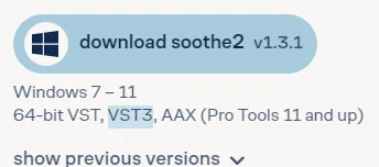

Sidechaining funktioniert oft (oder immer?) nur mit der VST3 Version, jedenfalls hatte ich das bei anderen Plugins vor einiger Zeit mal. Mit der VST2 ging es nicht, mit der 3er schon.
ja VST3 ist der Trick, es erscheint dann der Sidechain Button automatisch.
Ok! Danke!
Ich war der Meinung, dass nur noch VST3 unterstützt wird, ich prüf das nochmal.
